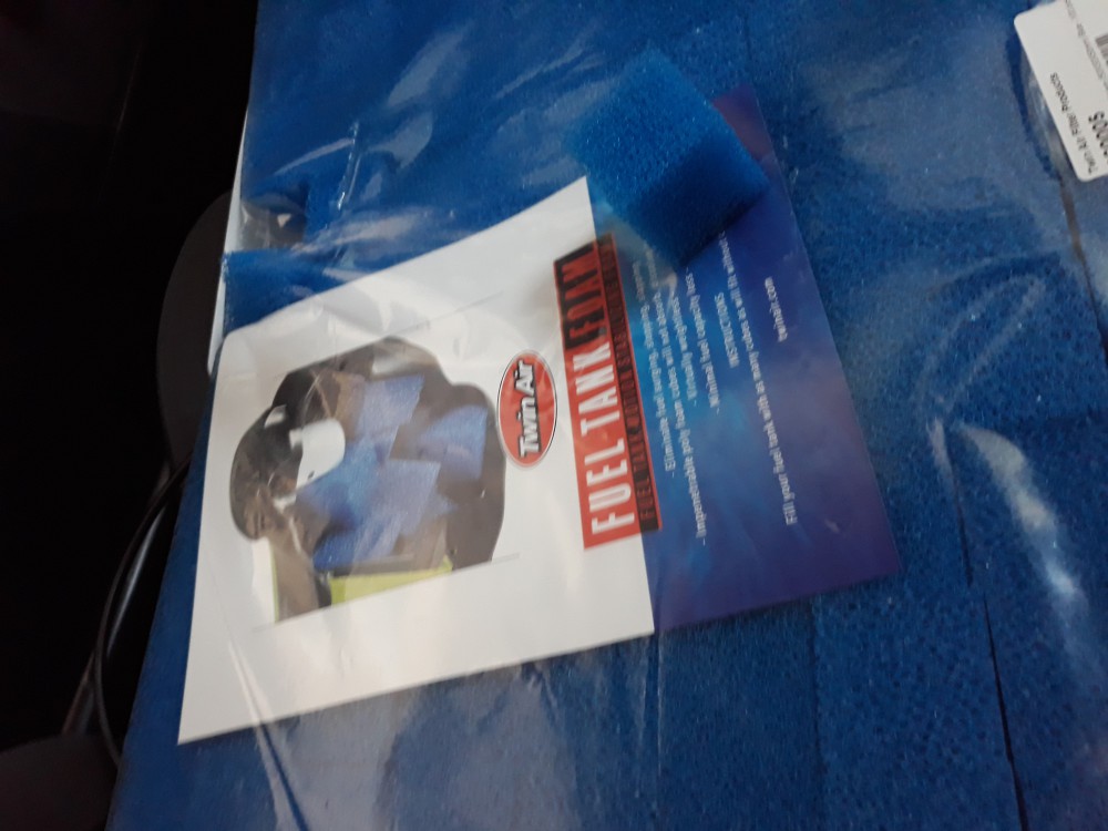

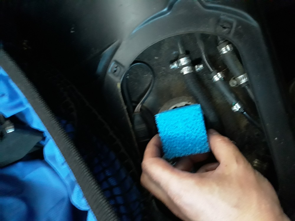

Danke für die schnellen Antworten. Hab die Fertiglösung vom e30.tv-Shop i.V.m. nem 55l Tank auch schon gefunden. Haben auch schon nen groben Plan wie man sone Lösung mit dem 63l Tank realisieren könnte. Zum Thema Catchtank hab ich auch schon meinen Prüfer des Vertrauens befragt aber leider noch keine Rückmeldung. Würde sowas wenn nur mit TÜV-Segen umsetzen da mein Kleiner keine Trailerqueen werden soll. Und Optik ist bei mir egal, muss nur funktionieren.
Ich probieren es jetzt erstmal mit Tankschaum. Vllt. Reduziert sich das Ganze dann auf ein erträgliches Niveau und ja ich fahre UHP/Denis ;). Hat den Schaum schonmal jemand probiert? So oder so ich werde berichten wie/ob der wirkt.

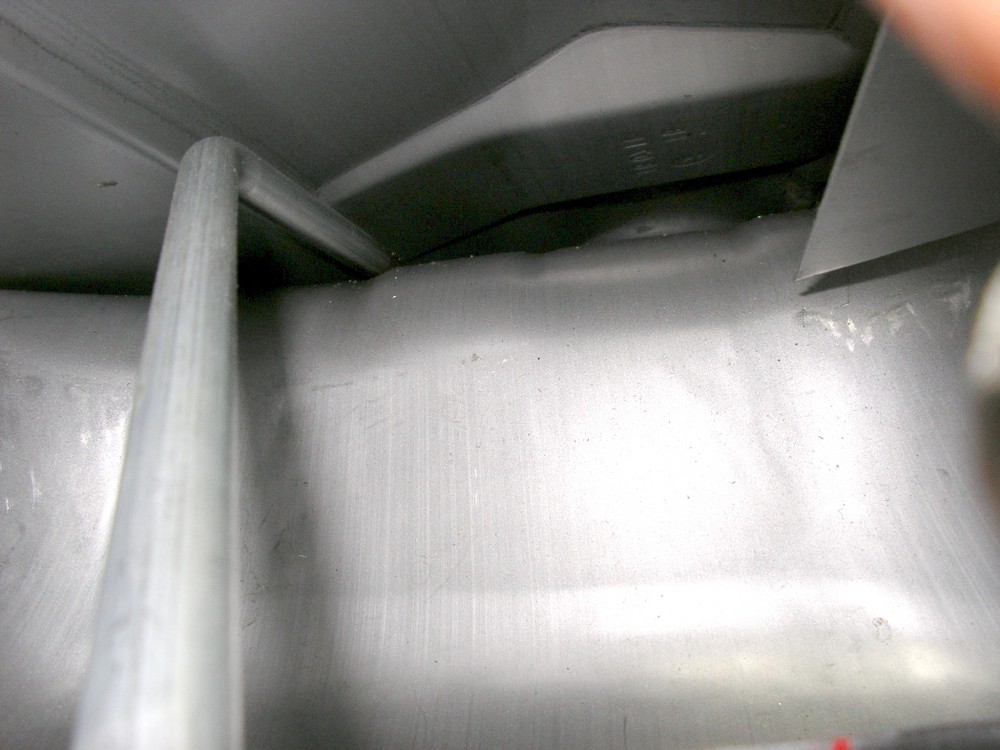

Du müsstest den Schaum vor allem oben im "Sattel" anbringen, damit das Benzin am überschwappen von rechts nach links gehindert wird.
Den Schaum findest Du z.B bei ISA-Racing.de (Achtung, Haltbarkeit...).

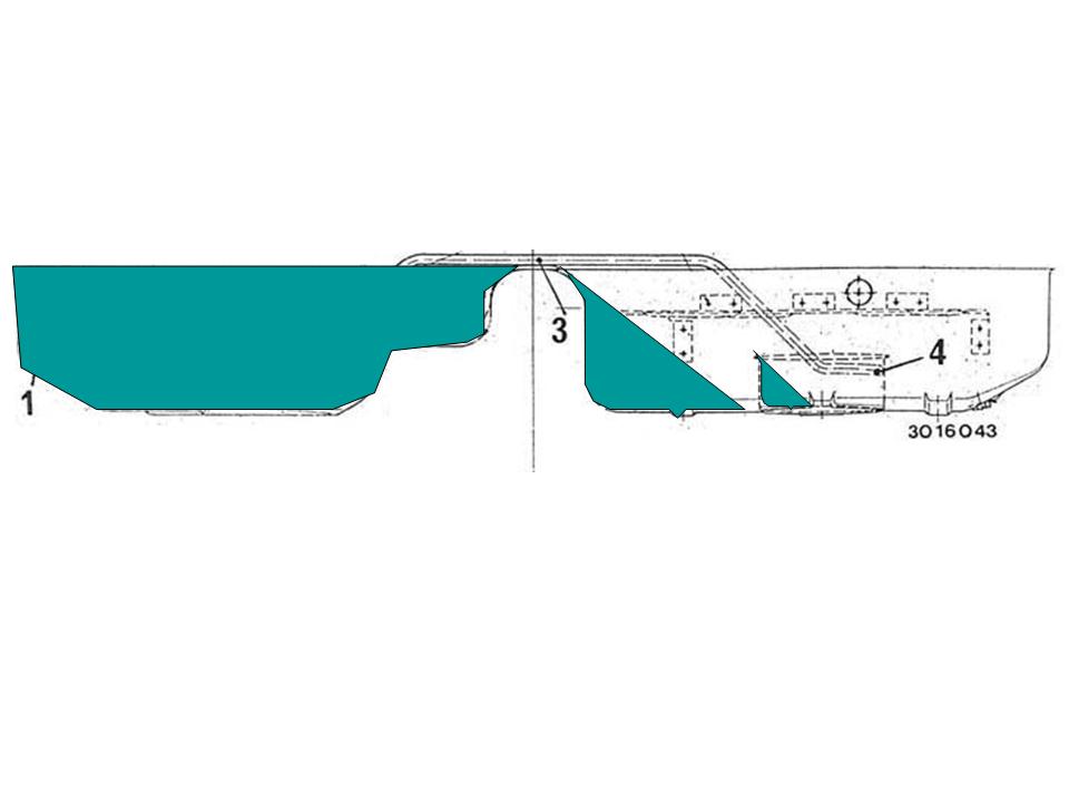

So sieht es im 1/2 vollen Tank bei einer Rechtskurve mit ca 1G aus (deine Pumpe sitzt bei #4):
Wird vermutlich schwierig, ohne den Tank zu öffnen, da die vorhanden Löcher sehr klein sind.

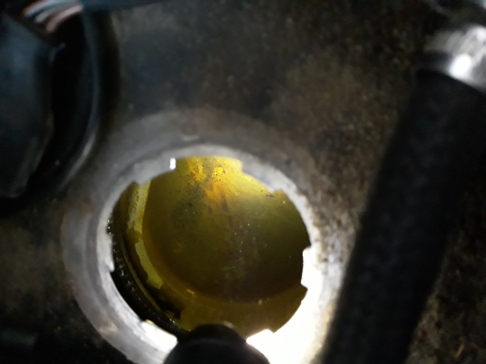

Bild von der Stelle im Tank:

Der Tankschaum verlangsamt das Wegschwappen des Benzins, ist also eher ein Hilsmittel.

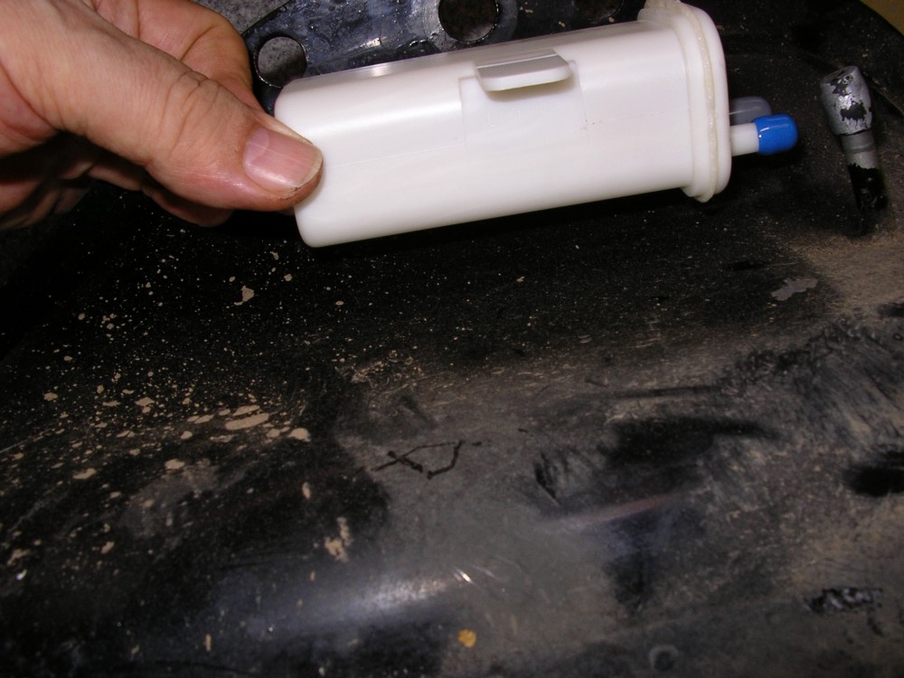

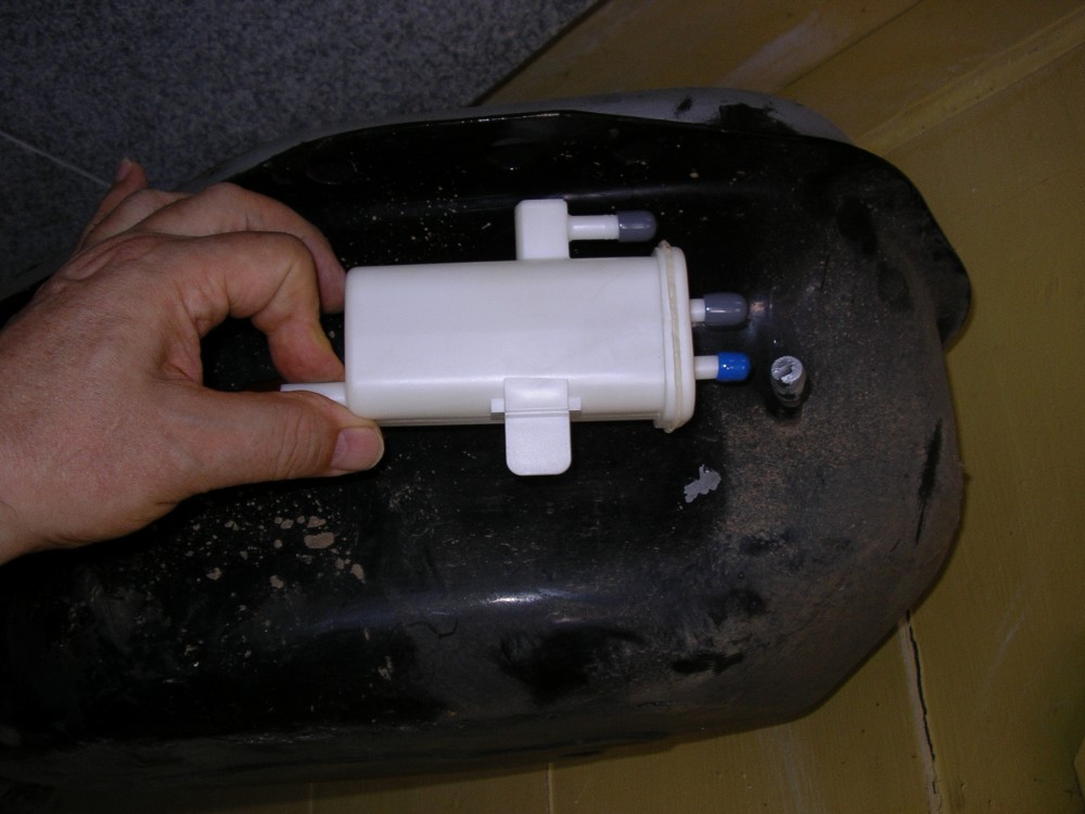

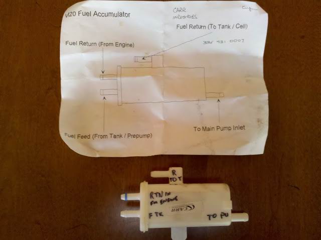

Für den 63l Tank könnte das eventuell eine zulassungsfähige Variante aus Serienteilen sein (wenn man sich nicht scheut VW Teile zu verbauen...)
Betonung auf zulassungsfähig - der Benzin-Vorrat ist mit 0.15 Liter natürlich winzig.
Aber es ist ein Serienteil (muss somit keine Druckprüfung machen) und eine externe Hauptpumpe passt vmtl noch drunter.
Dann 2 Niederdruckpumpen in den Tank, über ein Y gekoppelt (mit Rückschlagventil pro Pumpe vor dem Y)....
Anschlussschema:
Soweit ich weiss ist das Teil aus dem Golf 1, Nr 533 201511 A .
Dann noch einen Halter basteln, einige vorgebogene Benzinschläuche aus dem BMW Teileregal, viel Gefummel mit den Schläuchen...
Wie gesagt, ist ein Vorschlag, ob's wirklich funktioniert müsste eben jemand ausprobieren.

Ich habe jetzt die rechte Tankhälfte mit Schaumwürfeln 50x50x50mm gefühlt.
Das Format lässt sich recht einfach in den Tank bekommen.
Schwierig ist dann das verteilen im Tank da das Material auch meiner Meinung nach nicht zu sehr komprimiert werden sollte.
Hier noch ein Bild vom originalen Saugtopf im Tank. Der leider recht flach ausfällt.
Ich werde das ganze nächstes WE auf dem Spreewaldring testen und berichten ob sich was geändert hat
