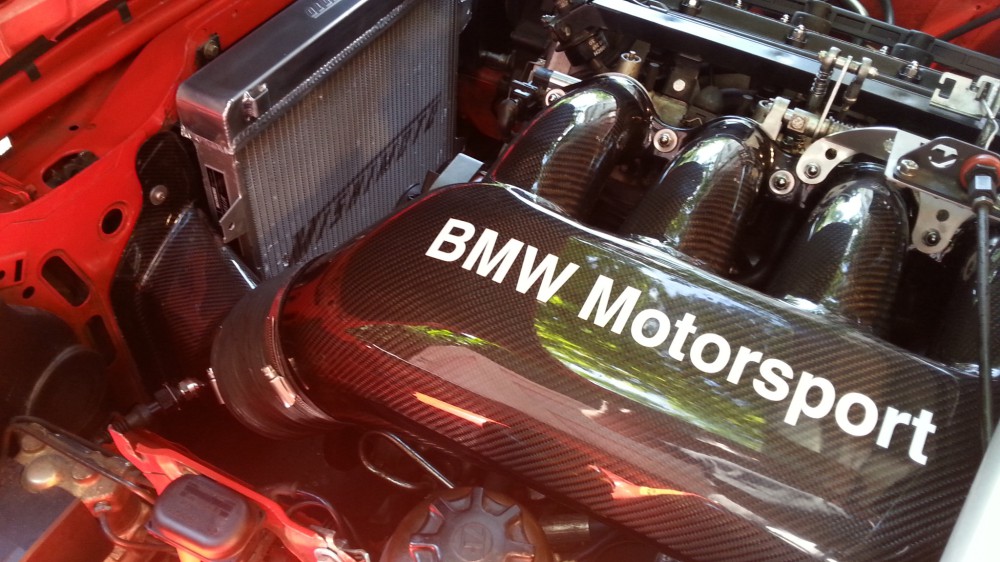

e-dreissig @, Lich - ...aus dem Herzen der Natur, Samstag, 08.06.2019, 22:55 (vor 2678 Tagen) @ performance93
Servus,
je nach dem, was für ein Kühler original verbaut war, muß man auf der linken Seite den original Plastikhalter entfernen und nur die "Mulde" verwenden, original Gummifüße passen auf den Kühler.
Anschluß für einen Thermoschalter ist vorhanden, ich habe auf Elektrolüfter umgebaut.
Für den Heißwassereinlaß (oben) braucht man einen längeren Schlauch, Rest original.
Diese Aussage bezieht sich auf den Mishimoto-Kühler für den M3 E36 verbaut im E30 mit M20.
Macht optisch was her und keine Probleme mehr mit undichten Seitenkästen!
