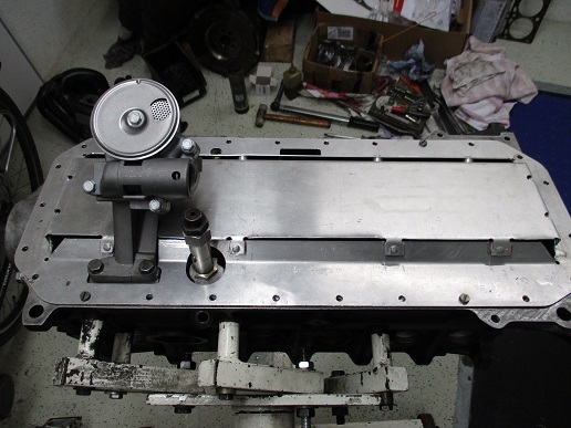

Moin moin,
Hat hier schon jemand Erfahrung mit einem Umbau auf E-Ölpumpe umgebaut oder ist es nicht möglich?
M20 Ölpumpe
juergen elsner @, Dienstag, 04.06.2019, 12:55 (vor 2726 Tagen) @ Max
welchen Vorteil erhoffst Du Dir dadurch?
Wenn man damit keine Erfahrung hat kann mehr defekt gehen als man Gut macht.
Ein elektr. Ölpumpe kann doch nur von außen installiert werden, ähnlich einer
Trockensumpfpumpe. Und der Umbau ist aufwändig genug.
Mein Vorschlag: Ölpumpe vom Diesel mit Schottblechen und Ölhobel
oder direkt Trockensumpf.
M20 Ölpumpe
Max @, Dienstag, 04.06.2019, 13:02 (vor 2726 Tagen) @ juergen elsner
Genau auf den Weg zum Trockensumpf möchte ich machen, aber eben auch, um bei stehendem Auto den gleichen Öldruck zu haben, wie beim Fahren und ich alles separat zuschalten kann.
Ist dies quasi unmöglich, verwerfe ich den Plan ggf wieder :-D
M20 Ölpumpe
Toolo, Mittwoch, 05.06.2019, 07:16 (vor 2726 Tagen) @ juergen elsner
Was genau ist der Unterschied der DieselÖlpumpe? Anders übersetzt oder wodurch hat sie mutmasslich eine höhere Fördermenge?
Gruß Benny
M20 Ölpumpe
juergen elsner @, Mittwoch, 05.06.2019, 07:55 (vor 2726 Tagen) @ Toolo
die Kammer und die Förderräder sind ca. 30% größer.
