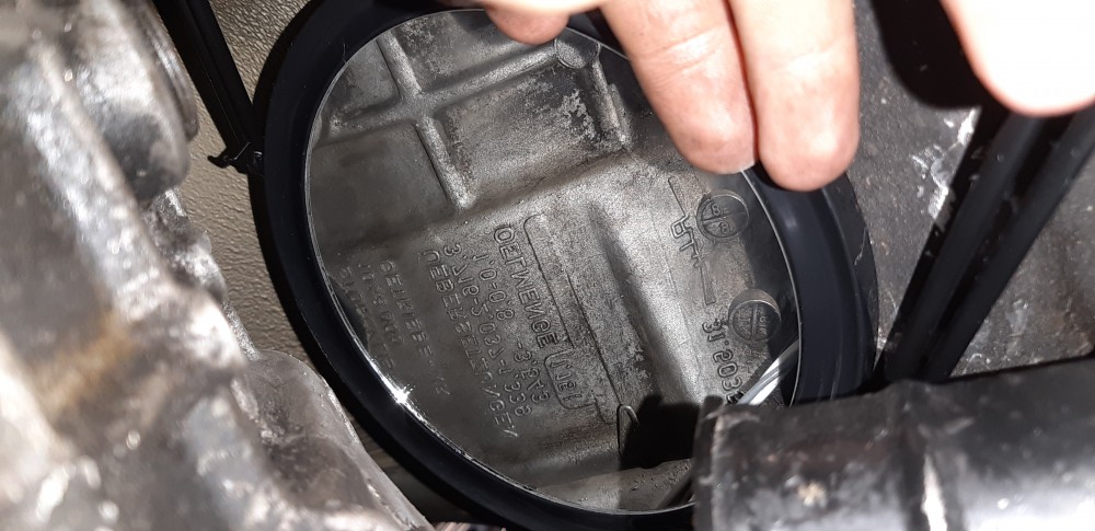

Hallo liebe e30 Gemeinde,
nach meinen m20b25 Umbau muss ich für den Tüv alle Komponenten mit Teilenummer aufschreiben. Ich finde die Nummern vom Differntial und Getriebe nicht.
Am Diff steht an den Fähnchen 4,1 3631. Das dies ein 4,1 Diff ist, ist mir klar, aber ich brauche die exakte Teilenummer dafür.
Am Getriebe steht ZF und anbei habe ich noch ein Bild hinzugefügt.
Das Bild ist mit einen Spiegel fotografiert, da man leider nicht mehr gut hinkommt.
Ganz oben im Bild steht eine Nummer: 1048000
Ist das vielleicht die ZF Teilenummer?
Die Übersetzung ist:
3,716 - 2,037 - 1,339 - 1,0 - 0,8
(Ölmenge 1,15l)
Kann mir jemand helfen?
Bekomme ich Problem beim Tüv mit dem 4,1 fürn 325i?[image]
