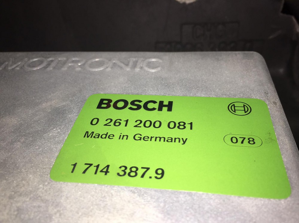

Hallo zusammen, vielen Dank für die tollen Tipps, Schaltplan habe ich gefunden aber leider liegt es wohl am Steuergerät. Weiß jemand von euch, wo ich günstig ein Steuergerät für den E 30 bekommen?
ich hab da welche rumliegen,
welcher motor, welches bj?
poste doch mal ein bild von deinen aufkleber am stg

.... hier ist ein Bild von dem Aufkleber Stg ..... Baujahr 87 und es ist der 325i Cabrio 171 ps ...
