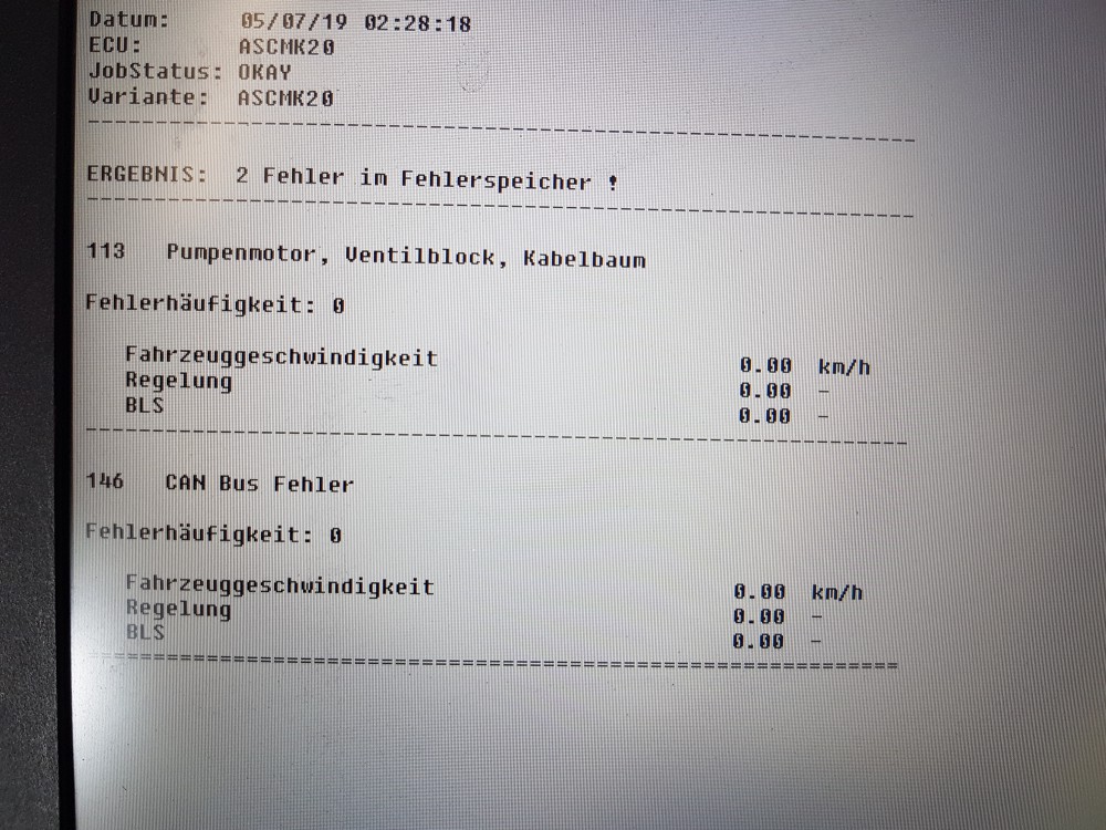

Moin... kann hier jemand etwas mit dem abs Fehler anfangen
[image]?

Wenn du den Fehlercode 113 in Verbindung mit e36 bei Google eingibst, kommst du genau auf den Fehler und wie er behoben werden kann.
Beitrag von Pommes1980
https://www.bmw-syndikat.de/bmwsyndikatforum/topic334258_ABS_ASC_Lampe_sporadisch_an_3e...
Oder aber ein Video bei YouTube.
https://youtu.be/gOfKjhM5-Ww

Dafür liebe ich dieses Forum... Danke
Abs Fehler e36
Thomas320 @, Mittwoch, 15.05.2019, 14:49 (vor 2690 Tagen) @ sascha3011
Wird zu 99% der Fehler sein. Hab ich auch schon 2x repariert. Ich bohre mit dem Fräser ein Loch in Höhe der Kontakte und löte dann durch das Loch. Anschließend mit einem Karosseriestopfen verschließen.
