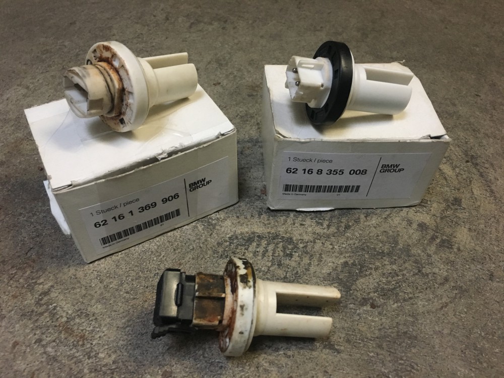

ich habe das Problem, dass nach Diff Umbau auf großes Gehäuse ich kein Tachosignal mehr habe.
Am KI liegt es 100% nicht, da ich es in einem anderen E30 getestet habe.
Leitung kann ich eigentlich auch ausschließen, da beide Leitungen vom Diff zum Stecker unter der Rückbank Durchgang haben.

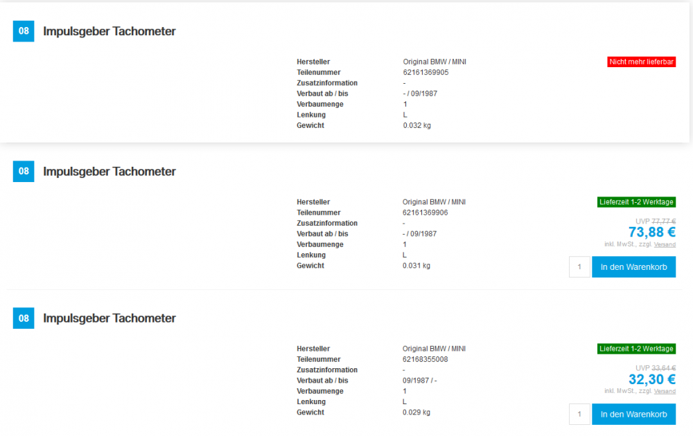

Bleibt nur der Geber. Mein Problem ist, dass mir bei BMW für das große Gehäuse immer diese beiden Geber angezeigt werden (906 für vFl und 008 für Fl).Ich habe beide da (neu) ohne Erfolg.
Nun habe ich gehört, diese sind auch nicht die richtigen und es muss noch längere geben.? Macht auch Sinn, da im 168 Gehäuse auch diese beiden Varianten drin waren.
Leider weiß ich nicht nur wie schnell ich fahre, sondern mein M52 gibt auch nicht volle Drehzahl frei, da ihm besagtes Geschwindigkeitssignal fehlt.
Kann mir jemand von euch mit einer Teilenummer weiterhelfen oder hat evtl. sogar was rumliegen?

Reedgeber Tachometer 188 Diff
T-Low @, Montag, 13.05.2019, 10:54 (vor 2748 Tagen) @ T-Low
Vorne der ausm 168 Diff.

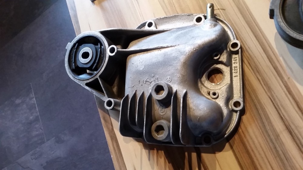

T-Low @, Dienstag, 14.05.2019, 09:06 (vor 2747 Tagen) @ s65kirchi
Gabs/Gibts da nicht auch verschiedene Diffdeckel, der vom Z3 oderso ist anders usw.
Hier mein Deckel.

hiaz444, Dienstag, 14.05.2019, 12:17 (vor 2747 Tagen) @ T-Low
Servus,
rechts am Deckel ist eine Nummer eingegossen. Diese mal abfotografieren dann weiß man mehr!
Es gibt vom e36 Compact den Deckel, der ist anders, da beim e36 Diff das Inkrementenrad kleiner ist, somit die Anschraubfläche für den Speedgeber weiter nach "innen" wandert. (siehe Bilder)
Da aber der E36 Compact Deckel eigentlich gar nicht auf das 188er Diff vom E30 passt, weil das Inkrementrad anstehen würde, gehe ich davon aus dass du ein Compact Diff (mit kleinerem Inkrementenrad) mit E30 188 Deckel hast!
Also umbauen auf Compact Deckel oder auf das größere Inkrementenrad!
Siehe Bilder!
Bild 1: Compact Deckel
Bild 2: E30 Deckel
Gruß,
Matthias

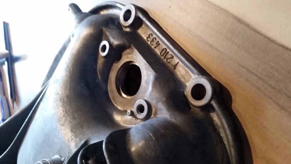

T-Low @, Mittwoch, 15.05.2019, 21:39 (vor 2746 Tagen) @ s65kirchi
Also ich habe auf jeden Fall nen E30 Deckel. Ist die 433 Teilenummer.
Habe auch gemessen. Das Inkrementenrad hat ca. 1cm Abstand zum Deckel und ist ungefähr 3cm lang. Deckt sich ziemlich genau mit dem verbauten Geber. Das scheint zu passen?
Den Geber falsch rum verbauen geht ja nicht da kodiert und Kabel vertauscht hatte ich auch probiert.

Hamburger_E30, Mittwoch, 12.08.2020, 12:45 (vor 2291 Tagen) @ T-Low
Da dieser Thread ein offenes Ende hat:
ich habe mit dem gleichen Problem gekämpft, nachdem ich den E30 318i Touring von '93 auf M52B28 umgebaut habe. Das Differential besitzt den E30 Deckel mit der Nummer 1210433, der etwas höher aufbaut und den Reedgeber entsprechend weiter weg positioniert vom Inkrementrad. Ich habe mit Erfolg den Impulsgeber 62168357020 aus dem E36 328i Limousine BJ 95 eingebaut. Dieser ist kürzer, hat den Schaltpunkt jedoch weiter außen am Geber und damit weiter innen im Differential: es funktioniert, der Tacho zeigt wieder Geschwindigkeit.
Grundsätzlich testen kann man die Geber über den Widerstand, also "durchpiepen" mit einem Multimeter. Hält man ein magnetisches, breiteres Metall zwischen den Geber, z.B. einen Schraubenschlüssel, so ändert sich der Widerstand. Das Multimeter hört auf zu piepen, nimmt man den Schlüssel heraus, so piept es wieder.
