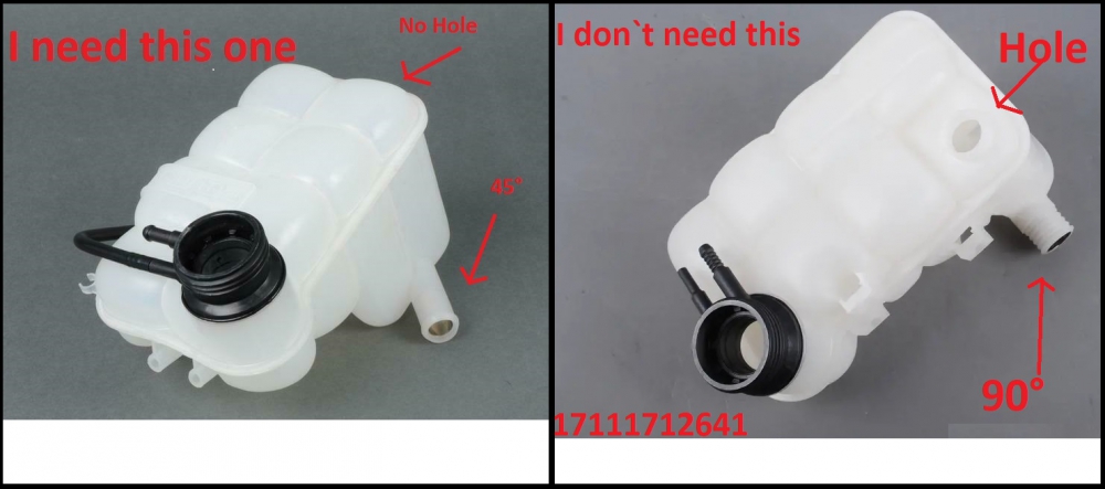

s65kirchi, Samstag, 11.05.2019, 22:29 (vor 2696 Tagen)
Hab jetzt 2 mal den Falschen geschickt bekommen, und 2 weitere male haben die Verkäufer mir das Geld vorab zurück gesendet, weil sie auf mein nachfragen hin nicht den richtigen geschickt hätten.
der Linke soll wohl von Hella-Behr sein
der Rechte der Originale
17111712641 original NR
Hat von euch noch einer nen Trick17 in der Hinterhand, wo ich das Teil ordern könnte?
Der 45° Anschluss würde traumhaft schön passen, ohne das ich mein Kabelgefrickel wieder umbasteln müsste, oder muss die die Sache aufgeben?
mfg Andy

performance93, Sonntag, 12.05.2019, 09:00 (vor 2696 Tagen) @ s65kirchi
du musst den vom e36 nehmen TeileNr: 17111712641
https://www.ebay.de/p/BMW-17111712641/1514703982
der müsste passen

s65kirchi, Sonntag, 12.05.2019, 09:52 (vor 2696 Tagen) @ performance93
der müsste passen
grüße Performance93:-D
Den Ebay-Teilnehmer hab ich auch ne Anfrage geschickt, ob ich bei Kauf auch wirklich den Abgebildeten bekomme, der hat noch nicht geantwortet.
Ich ruf Montag mal bei Hella-Behr an, mal schauen was die sagen, aber so wies aussieht ist das Teil aus den Programm genommen.
Ich seh den Behälter in 10 verschiedenen Verkaufsanzeigen, aber es scheint unmöglich den zu bekommen. 2x Falschlieferung 2x Absage, mal kucken wies weiter geht...

ChrisAS @, Köln, Dienstag, 14.05.2019, 12:32 (vor 2694 Tagen) @ s65kirchi
der müsste passen
Ist die Frage ob es das Teil so überhaupt gibt, macht ja keinen Sinn als OE-Ersatz für nen deutschen Serien-E30?!
Optik ist auf jeden Fall E30 ab NFL. Da der ja ohne Aufnahme für den Wasserstandssensor ist, kann er ja theoretisch nur für irgendeine Sparversion (ohne Check Control) sein. E30 Sechszylinder fallen raus, die hatten alle CC.
E30 M10 hatten auch im NFL die alte Form.
E30 M40 und M42 haben den Ausgleich im Kühler.
E34 M20 und M40 hat den Ausgleich ebenfalls im Kühler.
E36 M3 hat zwar auch einen externen Ausgleichsbehälter, aber der hat auch CC.
E36 M4X und E36 M5X haben im Kühler und teilweise CC.
Vielleicht mal bei den Exoten ("billige" Diesel) gucken: 324d NFL, 325td, 318tds, 525td
Alternativ mal nach den Australien-Versionen oder Nahost Versionen vom 4 Zylinder gucken.
