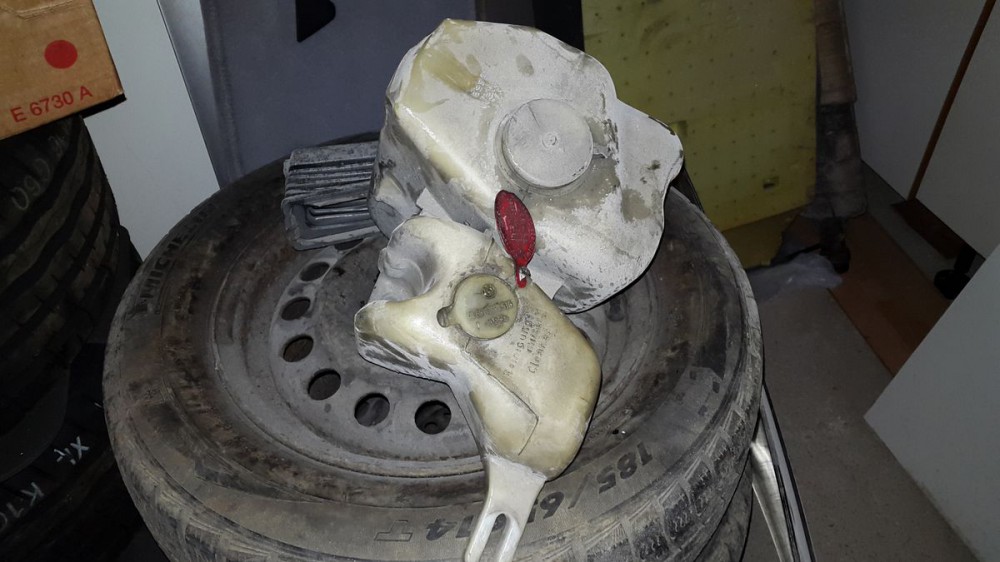

Michael.S, Samstag, 11.05.2019, 10:29 (vor 2697 Tagen)
Kann mir von euch jemand verraten von welchem Auto der Wischwasserbehälter auf dem unteren Foto ist ?
VG Michael
Wischwasserbehälter BMW e30 v8
AlexE30 @, Samstag, 11.05.2019, 15:21 (vor 2696 Tagen) @ Michael.S
Hallo Michael.
Der ist z.B. aus einem 325ix Touring von der Intensivreinigung. Teil 20.
http://de.bmwfans.info/parts-catalog/E30-Touring/Europe/325ix-M20/browse/vehicle_electr...
Grüße Alex
Michael.S, Samstag, 11.05.2019, 15:25 (vor 2696 Tagen) @ AlexE30
Danke für die Antwort
Ist bei bmw ja leider nicht mehr zu bekommen.
Gibt es noch was ähnliches was auch nicht so groß ist ?

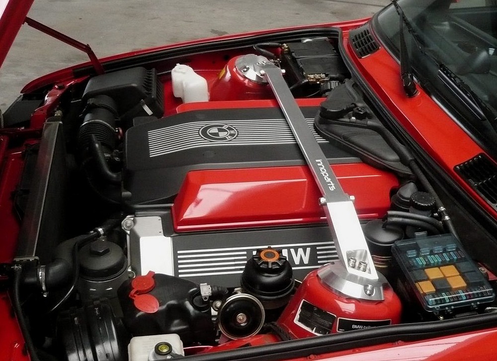

TR-Spider, Samstag, 11.05.2019, 16:12 (vor 2696 Tagen) @ Michael.S
bearbeitet von TR-Spider, Samstag, 11.05.2019, 16:15
Ich denke es ist Teil 1, der Doppelbehälter, und dann den grösseren Tank weggesägt.
Hab ich bei mir auch gemacht, und dann unten noch einen kleinen Zusatzhalter auf die Zündspulenschraube (sonst wackelt der Behälter etwas rum). Gross genug für ein Nicht-Alltagsfahrzeug.
Thomas

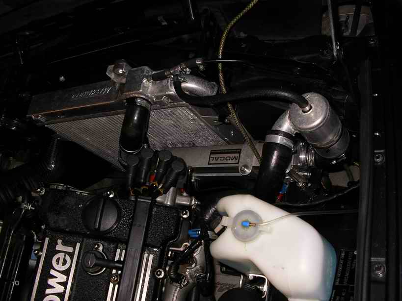

sascha3011, Samstag, 11.05.2019, 17:12 (vor 2696 Tagen) @ TR-Spider
E38 intensiv passt ganz gut
