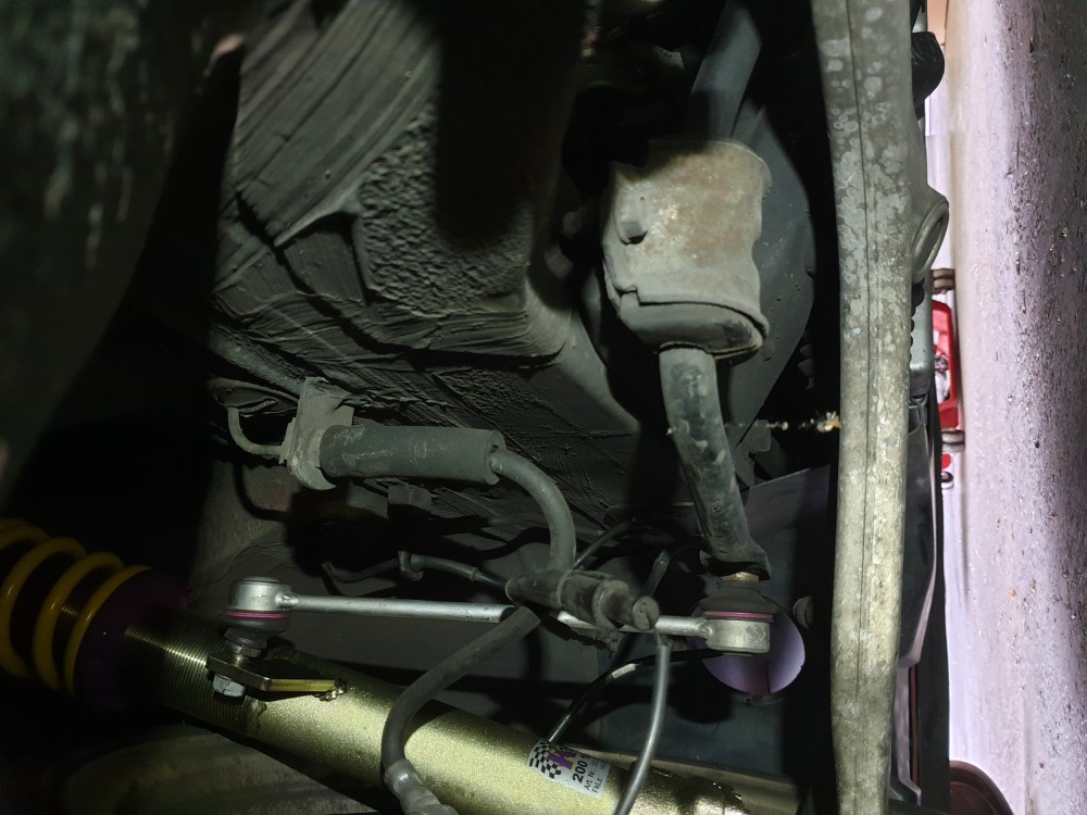

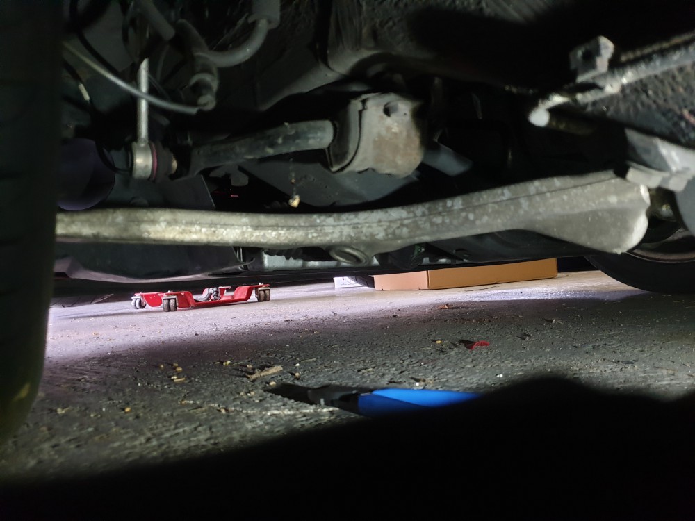

Jetzt bin ich doch etwas verwirrt, heute due sache auf den Boden gestellt um die länge der Koppelstangen zu ermitteln, siehe da die Ori. lassen sich ganz einfach Montieren, jedoch im angehobenem Zustand sind sie zu lang, bleibt mir die Frage obs im fahrbetrieb zu so einer "Anhebung" kommt.

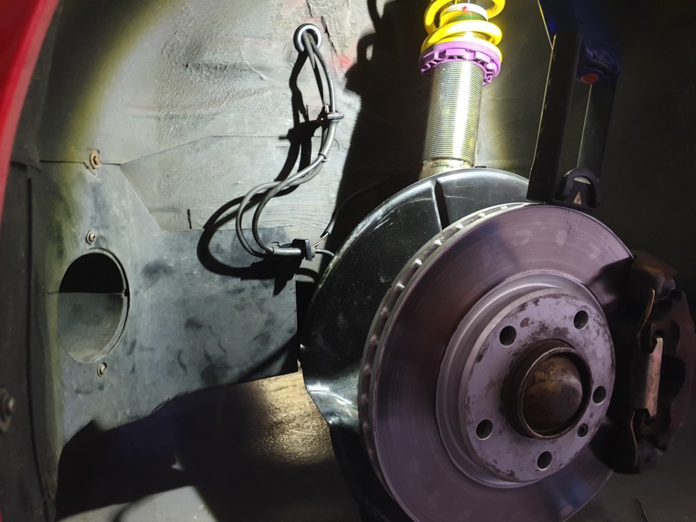

Hab festgestellt das die Halter für Abs und Bremsverschleiss am Federbein einfach entfernt und weggelassen wurden. Hat das problemchen schon jemand gelöst? Würd mich interessieren wie.
Etwas Schlampig sind die schon bei Kw
///Matze, Dienstag, 07.05.2019, 19:55 (vor 2763 Tagen) @ Andy_S14
Moin, das machen die generell so. Der Halter ist so hoch das dort kein Gewinde sein würde.
Meine Lösung ist kein ABS und keine Bremsverschleissanzeige ;)

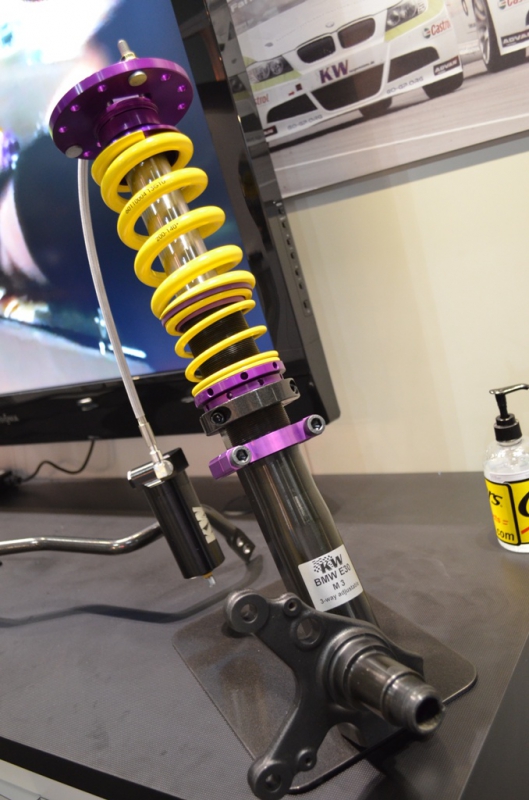

Andy_S14, Donnerstag, 09.05.2019, 11:51 (vor 2762 Tagen) @ ///Matze
Den Violetten meinst du nehm ich an?
Sebastian///M3 @, Donnerstag, 09.05.2019, 17:08 (vor 2761 Tagen) @ Andy_S14

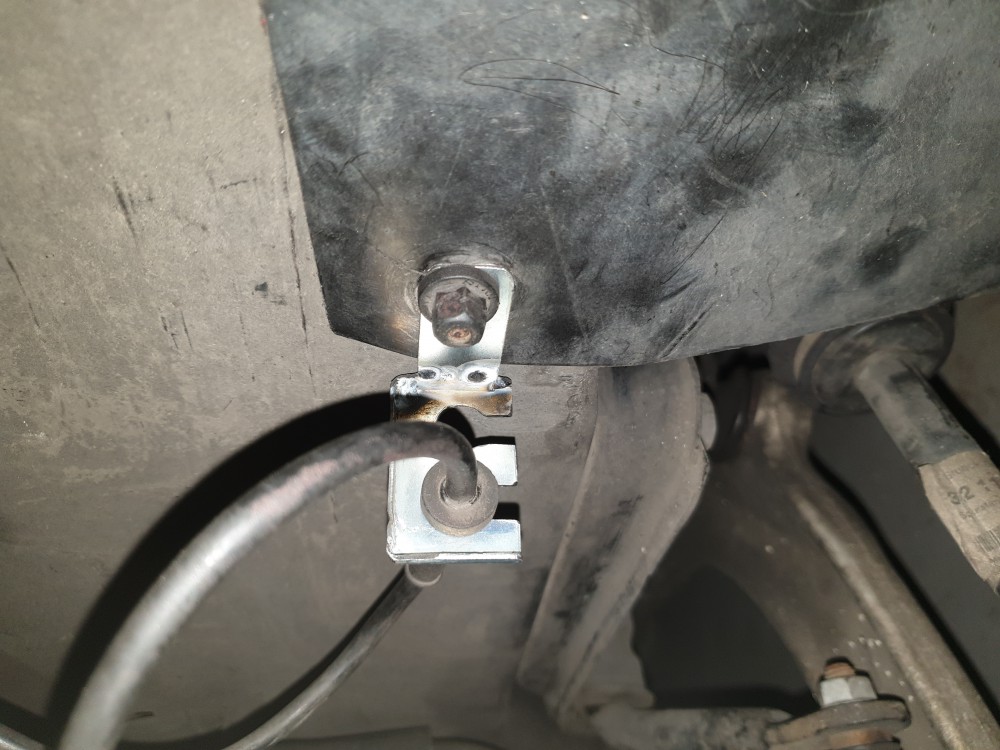

Andy_S14, Donnerstag, 23.05.2019, 11:12 (vor 2748 Tagen) @ Andy_S14
Nun hab ich die lösung für die Halter gefunden, hab mich an den originalen orientiert.
Mfg
