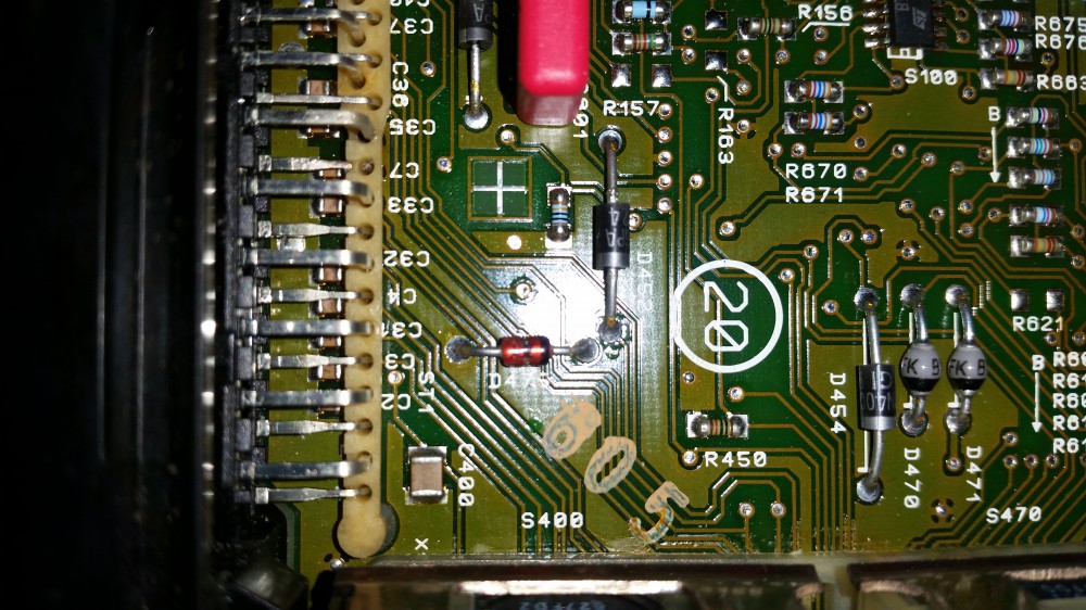

Für mich wärs halt interessant ob ichs vll selbst löten kann. Oder ob es eventuell was anderes im Kabelbaum erwischt hat und dadurch das Stg brummt...
Habs gerade offen aber kann nix auffälliges erkennen.
M60B40 Steuergerät Kurzschluss
Koolax, Samstag, 04.05.2019, 16:51 (vor 2715 Tagen) @ Koolax
Das Teil mit der Nummer D475 sieht aus als wäre es in der Mitte gesprungen...

Servus, ne das ist nicht gesprungen. Das ist eine Zenerdiode die ist nur in eine Richtung durchgängig. Hab noch ein M60b30 404 Steuergerät hier liegen. Kannst gerne günstig haben. Dann deinen Eprom umstecken und gut ist.

muss die Diode in eine Richtung komplett sperren?

Die Diode sperrt eine bestimmten Spannungsgröße.
