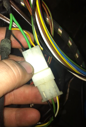

ich konnte leider nichts im Netz entdecken daher mal die Frage ins Forum: Ich möchte die GAL vom Becker Grand Prix 7992 nutzen. Das Tachosignal vom E30, Leitungsfarbe sw/ws ist bei mir aber nicht auf den Radiostecker geführt. Wo kann ich das abgreifen?

Im Handschuhfach der weiße 3 polige Stecker führt das Tachosignal. Das schwarze sollte die Drehzahl sein sein. Siehe Bild.
Das hab ich jedenfalls verwendet.
Edit: Ach sorry, du brauchst Geschwindigkeit, also dann Position 26 vom gelben Stecker am Tacho, oder Position 20 am rundem Motorstecker abgreifen...
