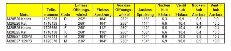

Hat zufällig einer ne Ahnung wie hoch der Ventilhub in OT bei der Serien m20b25 katlos Nockenwelle ist?[image]
Ich möchte bei meinem 2.8l Umbau die Steuerzeiten genau messen und evtl am verstellbaren NW Rad einstellen.

Die F Nockenwelle den Katlos M20 B25 ist symmetrisch gefertigt. Ich würde mit zwei Messuhren am Auslass und Einlass Messen. Sobald du Ein und Auslasseitig den gleichen Hub durch drehen der Welle ermittelt hast, weißt du den Hub im Überschneidungs OT. Zudem würde ich dann noch den Ventilfall zum Kolben/Ventiltasche im OT prüfen um eine Kollision im Betrieb zu vermeiden.

Für alle 2.7 / 2.8 l Fahrer mit einstellbarem NW Rad, abgefrästem Motorblock und Seriennockenwelle Vom M20b25 katlos:
1,57mm Ventilhub mit 2 Messuhren wieder und wieder gemessen.
