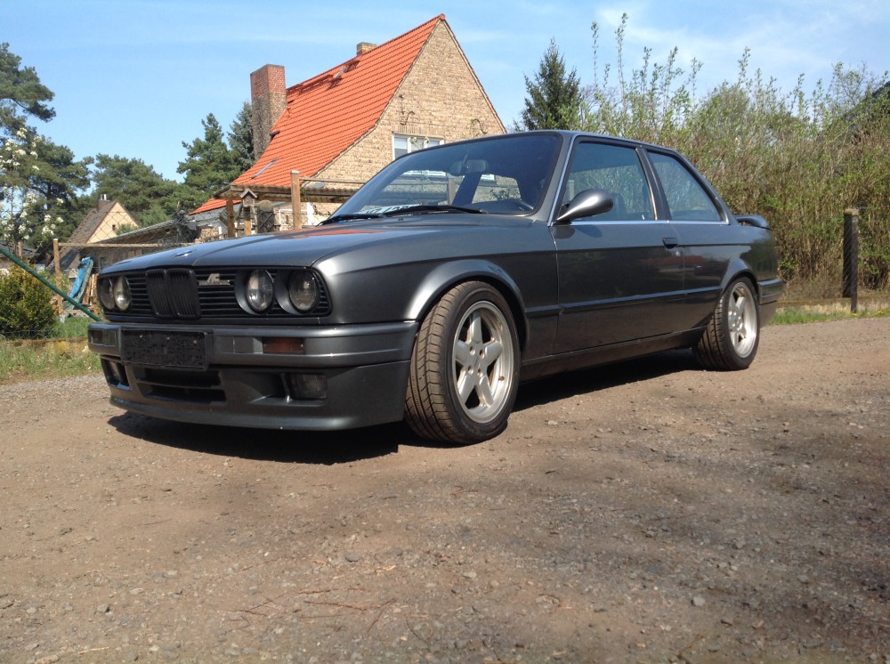

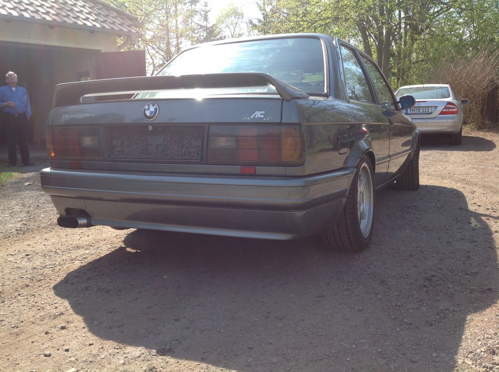

Hallo liebe Gemeinde,
mein Name ist Erik, 35 Jahre alt, wohne in der Nähe von Potsdam. BMW e30 Fan seit der Kindheit.
Ich habe gestern meinen ersten e30 gekauft, habe mich nun hier angemeldet und möchte mich und meinen Wagen kurz vorstellen.
Ich habe ihn aus Berlin geholt aus 3. Hand. (1. BJ 1932, 2. Bj 1952, 3. Bj 1969 der den Wagen seit 1998 hatte)
Bj 1989, 196.000km, 320i der 1999 vom Vorbesitzer einen Hartge 2,5 Liter mit dem kompletten Antiebsstrang bekommen hat.
Delphin-Grau, schwarzes Leder, 6.000 €
Der Vorbesitzer war Mechaniker bei BMW in Berlin und ist leider sehr jung verstorben. Sehr traurige Geschichte.
Ich werde den Wagen daher entsprechend natürlich in Ehren halten und ihn hegen und pflegen.
Es gab leider einen etwas holprigen Start.
Gestern Abend bei der ersten kleinen Ausfahrt zur habe ich mich gewundert, dass das Bremspedal plötzlich recht weich war. In der Garage konnte ich dann das Pedal komplett durchtreten und sah dann auch eine Pfütze ungefähr unter dem Fußraum des Fahrersitzes auf dem Garagenboden.
Dann heute sollte jemand ein "Soundvideos" drehen und beim Gasgeben (nach ca. 5-10 Minuten warmlaufen im Stand) hat er eine ordentliche blau/schwarze Wolke rausgehauen. Da macht man sich natürlich Sorgen...
Mir vorher aufgefallene Mängel waren:

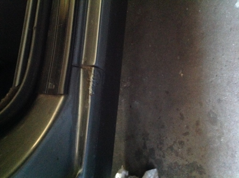

Eine ca. 5-Markstück große Roststelle auf dem Schweller unter der Beifahrertür
Lüftung ohne Funktion
Ins Blech der Hutablage echt unschön und unsauber Löcher geschnitten
Da ich selber nicht Schrauben kann werde ich die Mängel nun alle beheben lassen freue mich dann auf schöne Ausfahrten.
Ich lese mich nun ins Thema verstärkt ein und wünsche euch allen schöne Osterfeiertage.[image][image][image]

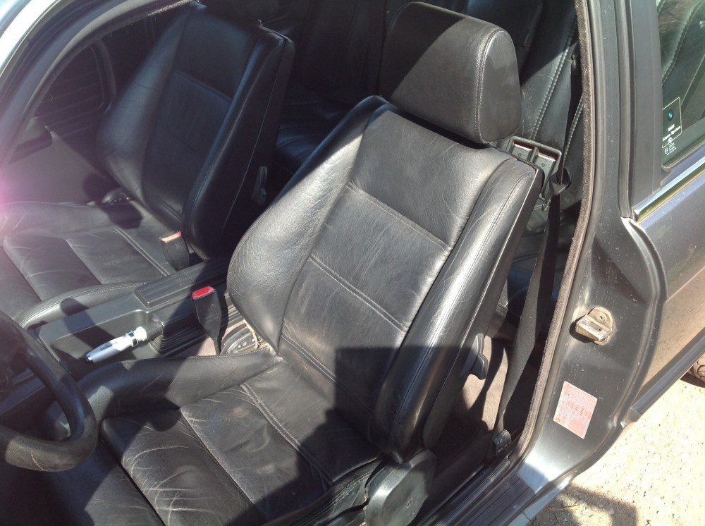

Die Sitze vorne sind nicht original von diesem Auto weil sie von der Maserung nicht zur Rücksitzbank passen.
Denke eher die sind vom e30 M3.

Können auch vom Cabrio sein. Die Sitze sind quer genäht, deine Rückbank längs.

Sehr unstimmiges Auto, alles was sich irgendwie angefunden hat kam ran. Auf- oder Abrüsten. In eine der beiden Richtungen solltest Du gehen.
Für eine H-Nummer ist der zu verbastelt oder?
Das sagt Dir der aaS der den Wagen besichtigt. Obwohl alles wild durcheinandergewürfelt ist, ist es ebenso alles zeitgenössisch. Alles. Bis auf den hässlichen Schnitzer- Handbremshebel.

Könnte mal ein hübsches Auto werden wenn der ganze Klimbim ab ist.
Bevor du anfängst deine 5000,- zu versenken würde ich mal hinten rechts das Radhaus begutachten. Von innen und von aussen.
Die Stelle ist ein guter Indikator für die Blechsubstanz nach meiner Erfahrung.
Und die Innenkotflügel an der VA ebenso ausbauen und dahinter sauber machen, erstmal siehst du was blechmässig los ist und tust dem Auto einen grossen Gefallen wenn du das Biotop (das dort bestimmt ist) trocken legst .
Diese 2 Sachen kannst du auch fast ohne Werkzeug (glaub einen 10er Schlüssel brauchst du) und am Strassenrand machen falls du sonst keinen Ort zum schrauben hast.

Mit den Sitzen kann ich gut leben. Da zählt für mich 1. Leder und 2. dass die Wangen nicht durch sind.

Der Spoiler muss auf jeden Fall runter, der Handbremshebel auch. Diese Schwellerverkleidung vom M-Paket könnte ich mir noch vorstellen ran zu machen.

- Rost am Schweller entfernen siehe Foto

Auf den Bildern schaut der ganz brauchbar aus. Wenn die Karosse gut ist dann passt der Preis in jedem Fall!

Deine Sitze vorn sind vom Cabrio. Sieht man an den seitlichen Griffen zum vorklappen der Sitze. Bei Cab sind immer kurze Stummel und sitzen tiefer wir beim 2 Türer.
Heckspoiler und Handbremsgriff würde mir nicht gefallen. Rest ist doch ganz brauchbar.
H Kennzeichen sollte da kein Problem sein.
