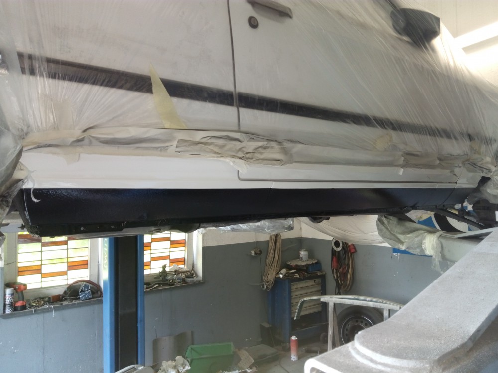

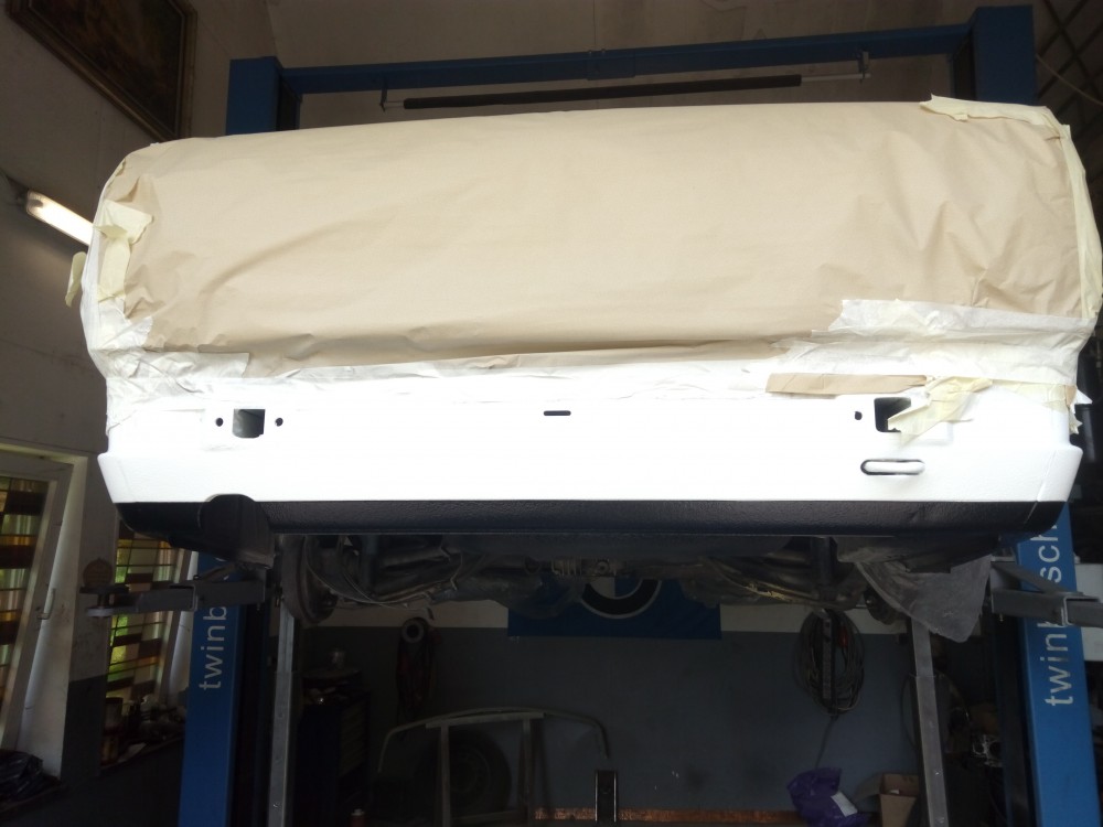

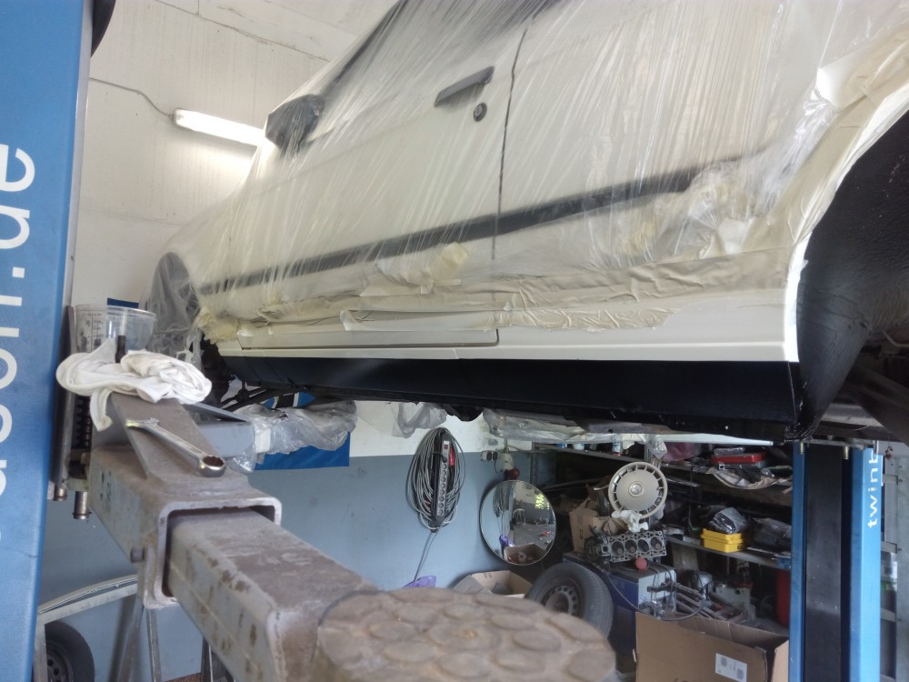

Hatte da vor zwei Jahren auch nach gesucht. Habe dann UBS von Teroson in beige genommen, den ganzen alten UBS von den Schwellern vorsichtig entfernt um die Werksgrundierung nicht zu beschädigen. Dann noch zusätzlich nochmal neu mit Epoxy Grundierung grundiert. Den Unterbodenschutz hab ich dann mit der Pistole von Würth (ist meine ich die selbe wie von Teroson) gleichmässig aufgespritzt, zum Schluss noch einen schwarzen 2K Purlack in schwarz drüber, sieht meiner Meinung nach ziemlich dem original ähnlich, nur frischer als nach dreissig Jahren;-)
Was ich finde dass das Beispritzen vom UBS nicht so doll klappt, da man immer dann einen nicht so schönen Übergang zum alten UBS hat.

m332 @, 46348 Raesfeld, Samstag, 13.04.2019, 09:17 (vor 2591 Tagen) @ ergra
Sieht sehr schön aus, aber wie hast du das Auto mit nur 2 Bühnenarme befestigt?

ergra @, Marienheide, Samstag, 13.04.2019, 09:52 (vor 2591 Tagen) @ m332
Aaach stimmt, da war was, hatte mir auf der Arbeit Stützböcke gebaut mit 4x100 Lochkreis, wenn ich die Tragarme benutzt hätte, hätte ich nicht vernünftig arbeiten können... Dafür wäre in dem Fall eine 4-Säulen Bühne perfekt...

m332 @, 46348 Raesfeld, Sonntag, 14.04.2019, 14:44 (vor 2589 Tagen) @ ergra
Ahn ok. Sah im ersten Moment ein bisschen komisch aus :-)
