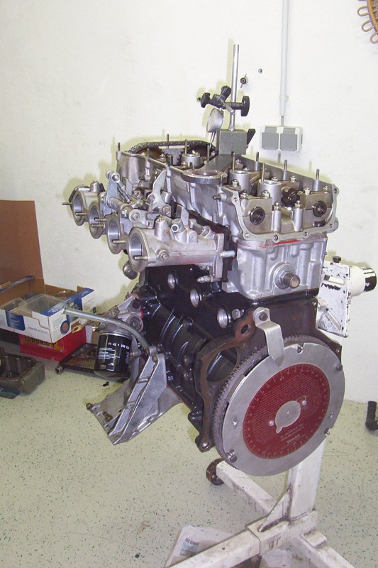

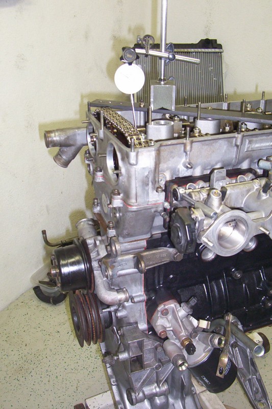

Damit meint der Techniker, das die Nockenwelle mit einer Gradscheibe entsprechend
auf die Werte "Einlass öffnet..." eingestellt werden muss.
Da das durch Bewegungen Unsicherheiten geben kann, geht aber auch eine Einstellung nach "Ventilhub im OT".
Beide Angaben sollte Dir Debilas liefern können bzw. stehen in den Unterlagen.
Ohne diese Einstellung gibt es Leistungsverluste bis mögliche Motorschäden durch ggf.
Aufsetzen der Ventile.
Wenn Du das noch nicht gemacht hast, ist das nicht ganz einfach.
Das schafft man eigentlich nur an einem ausgebauten Motor.
Folgende Teile werden dazu benötigt:
- einstellbares Nockenwellenrad
- Gradscheibe; Einstellhilfe für die Gradscheibe (präparierte Zündkerze); Zeiger;
- Messuhr mit 0,01mm -Einteilung; lange Messspitze; Magnet-Stativ; Platte
Als Beispiel mal ein Bild eines S14-Motor
Viel Erfolg aus dem Oberbergischen
