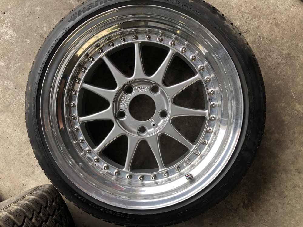

Guten Tag liebe E30-Experten,
ich habe nach langer Suche vor 2 Wochen endlich das Wunschobjekt gefunden. In Belgien. Nun stehe ich vor dem Problem, dass eine Vollabnahme (noch) nicht möglich ist, weil folgende Punkte bemängelt wurden:
- zu tief: es ist ein Gewinde-Fahrwerk von FK Automotive verbaut. Gutachten ist zwar dabei, aber es ist zu tief, lässt sich nicht mehr hochdrehen und soll eh raus, da das doch eher nach Baumarkt-Tuning klingt. Die Frage ist nun, was tun? Ein KW ordern - geht das überhaupt, wenn man keine originalen Federbeine einschickt? Oder nach original Teilen Ausschau halten? In dem Fall, hat jemand noch was liegen?
- zu laut: es ist ein Endtopf ohne Gutachten verbaut. Natürlich nix zu machen mit Eintragen. Was tun? Hat jemand was zur Hand und würde sich trennen?
- Stahlflex Bremsleitungen verbaut: was nun? Gibt es dafür Gutachten oder hat jemand noch welche im original?
- die Räder: es ist kein Gutachten vorhanden von den Hartge-OZ Felgen. Kann da jemand helfen? Es sollten sein: 36 16 0775 (7,5 x 17" ET 25) und Hinterachse: 36 16 0785 (8,5 x 17" ET 25).
Habe auch entsprechend schon eine Kleinanzeige geschaltet. Bin für Tipps und Hilfe dankbar.

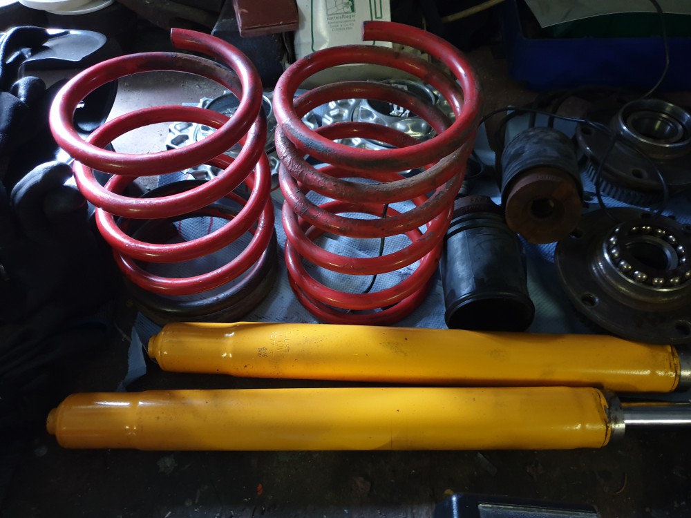

Andy_S14, Mittwoch, 10.04.2019, 17:51 (vor 2725 Tagen) @ Andy_S14
Ist mal von der VA ,HA sieht gleich aus ist aber noch ne woche verbaut, danach komnt's KW rein.
![[image]](images/uploaded/201904101549555cae10a328e4b.jpg)
Danke für Deine Mühe Andy. Habe heute einen Satz original Federbeine mit Bilstein und Eibach bekommen, daher bin ich nun versorgt

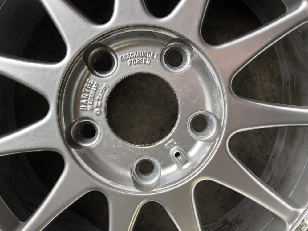

Vielen Dank Alex. Aber wenn es schon schief läuft, dann auch richtig. Jetzt habe ich gesehen, dass die Felgen lackiert wurden und zwar so gründlich, dass die KBA Nummern verschwunden sind. Es ist zum verzweifeln, am Ende kann ich die wohl ins Alteisen geben. Mann oh Mann, was das alles Nerven kostet. Hier trotzdem mal die Fotos
![[image]](images/uploaded/201904090619015cac39553b846.jpg)

Die Felgenmaße und Nummern sind bei den Hartge auf der Rückseite der Sterne, zumindest ist das bei meinen hier so.
Dennoch sehen deine nicht mehr aus wie 7,5er Breite. Ich fahre 8,5 und 9,5x17 am E23 und die haben definitiv genauso oder evtl weniger breites Außenbett. Die 7,5er sind definitiv schmaler

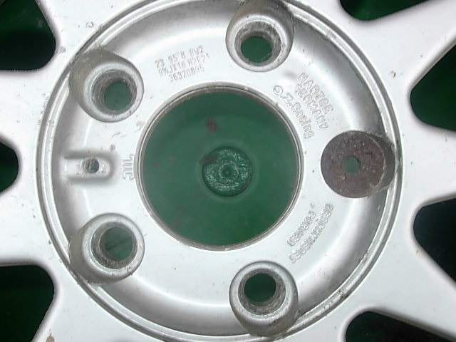

Eigentlich sollte es so aussehen wie in diesem Bild, dass die Größe und die Hartge-Nummer eingraviert ist und nicht eingegossen.
Vielleicht ist da wirklich nur so viel Lack drauf, dass die Gravur ausgefüllt wurde.
Du könntest ja mal den Lack vorsichtig abschleifen oder abkratzen, dann kommt möglicherweise die Nummer wieder zum Vorschein.
Ohne Nummer sind die Felgen in Deutschland nur gut um einen Gartenschlauch rumzuwickeln...
Grüße Alex
![[image]](images/uploaded/201904090732285cac4a8c5ca1e.jpg)

Ich fahre auch umgeschüsselte hartge auf e30 m3. Eigentlich passt nur 8 und 9x17, jeweils er 32 gut. Das erreicht man durch schmalere Aussenbetten. Wenn du deine E-Mail aufführst kann ich paar Bilder schicken, zum vergleich
ja gerne, uwe.stein ät freenet.de

Hi Alex,
es sollen 8,5 x 17 ET 13 und 9,5 X 17 ET 25 jeweils mit 2,5 Zoll Aussenbetten sein, sagt der Mechaniker.
Uwe
M3 E30 suche Teile um TÜV zu bekommen
AlexE30
, Mittwoch, 10.04.2019, 14:03 (vor 2725 Tagen) @ xxstoney
Hi Uwe,
das sind ja mal ganz andere Daten als vorher angenommen.
Ich hab meinem Bekannten die Daten weitergegeben.
Sobald ich was weiß, meld ich mich.
Grüße Alex
xxstoney
, Mittwoch, 10.04.2019, 15:01 (vor 2725 Tagen) @ AlexE30
Hi Alex,
ja, ich war auch verwundert und hatte mich da ursprünglich auf einen Experten verlassen, der mir die doch ganz anderen Daten nannte. Ist halt doof, wenn der Wagen weiter weg in der Werkstatt steht und man nur über Ferndiagnose kommuniziert. Hoffen wir nun das Beste.
Danke & Grüße
Uwe
xxstoney
, Mittwoch, 10.04.2019, 16:41 (vor 2725 Tagen) @ AlexE30
Hi Uwe,
Grüße Alex
Hallo Alex,
sorry, darf ich Dich noch um einen Gefallen bitten? Dominik schreibt ja, dass diese Größe nicht für den E30 begutachtet ist. Von Daniel habe ich jetzt nochmal andere und wahrscheinlich korrekte Daten bekommen:
8x17 ET 32 und 9x17 ET 32 (--> Danke an E30_S14_S38).
Könntest Du vielleicht auch Deine Bekannten bitten, hier nach dem GA zu schauen? Wäre ja schade, wenn da später in den Felgen eine Nr. eingraviert ist, die zwar zum GA, das GA aber nicht zum Auto passt.
Eines sage ich Euch schon jetzt: sollten wir uns mal auf irgendeinem Treffen sehen, gehen die ersten Runden auf mich für Eure Hilfe und Geduld.
Uwe
AlexE30
, Mittwoch, 17.04.2019, 12:20 (vor 2718 Tagen) @ xxstoney
Hallo Uwe,
ich hab leider schlechte Nachrichten.
Mein Bekannter kann weder mit 8,5x17 ET13 / 9,5x17 ET25, noch mit 8x17 ET32 / 9x17 ET32 ein Gutachten in der Datenbank finden...
Sorry.
Grüße Alex
Dominik_X5
, Rehau, Mittwoch, 10.04.2019, 15:32 (vor 2725 Tagen) @ xxstoney
Wie ich es mir schon dachte. Diese Kombination fahre ich am E23, Gutachten von Hartge habe ich hier. Allerdings "nur" für 5er und 7er Modelle. Denke aber das sollte dem TÜVler für eine Eintragung reichen.
Meines Wissens gab es in der Dimension auch kein Gutachten für den E30
