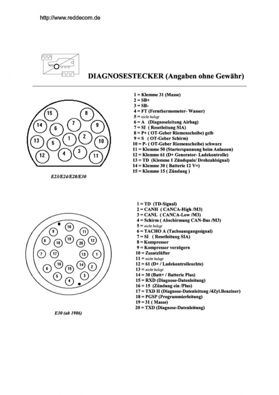

ich hab mal ne Frage die alten M10 und M20 Motoren hatten ja den kleinen "Diagnose" Anschluss 7 Pol, okay nein da kann man nix auslesen ich weiss. Gibt es aber irgendwo einen Stecker dafür zu kaufen? Mir geht das einfach aufn Keks immer mit der Drahtbrücke zu hantieren wenn ich die Serviceintervall Anzeige zurückstellen will. Ich hab ja nen Rücksteller für sowas halt nur mit dem 20 pol stecker dran. Würde mir also gern einen Adapter bauen. Ich versuch das schon ewig zu finden.

Einfach die 20pol Diagnosedose verbauen?
Die würden zur Not auch 1000Fach auf den Autofriedhöfen rumgeistern in den E36 und E46
Um das sauber verpinnen zu können wären das die Pin`s: 61131376204
Belegung hab ich jetzt nicht zur Hand, gibts aber auch in mehrfacher Ausführung in Google
mfg Andy
Du meinst bestimmt ...
e30ronny
, Hannover, Donnerstag, 04.04.2019, 20:47 (vor 2729 Tagen) @ Cabbisven
... den 15-poligen Stecker. Wie Andy schon schrieb: Umrüsten auf 20-polig ist der einfachste Weg. Das Steckergehäuse kostet auch nur um die 10,-- Euronen. Die alten Stecker haben damals nur die Werkstätten bekommen, da gibt es keine Teilenummer.

Cabbisven
, 54578 Walsdorf Eifel, Freitag, 05.04.2019, 08:57 (vor 2728 Tagen) @ e30ronny
oh sorry hat der 15 pol . Aber ja genau den habe ich gemeint. Danke für die Pinbelegung.
Schade dann müsst ich die Dose an 4 Autos tauschen das ist mir dann doch zuviel Aufwand. Auf jedenfall danke für die Info.
