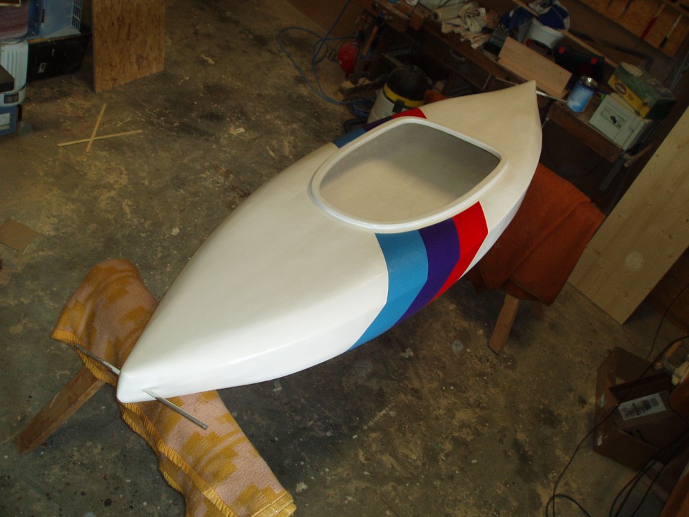

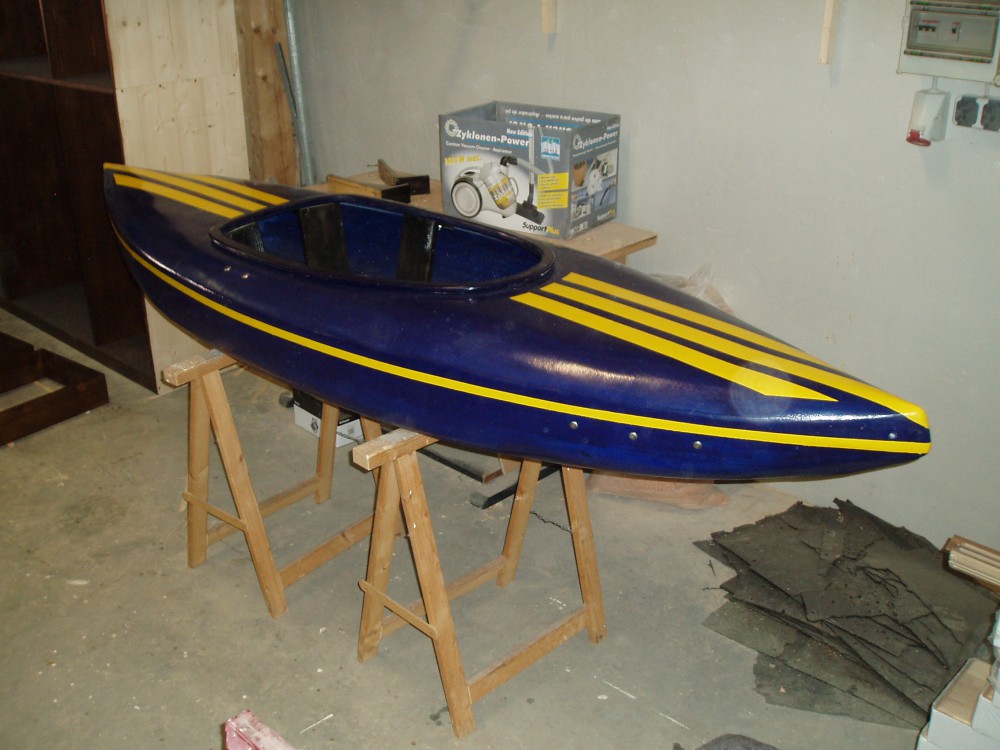

[image][image]
Ich hab z.b. meine Fichtenholzkajaks normal mit Epoxy & Glasfasergewebe laminiert.
Hier im Bild bei dem Kajak habe ich das Epoxy Weiß eingefärbt, somit hatte ich erstmal den alles Weiß. ///M-Streifen habe ich auflackiert und zum Schluss habe ich das gesamte Kajak mit transparenten Epoxy versiegelt. Mit 2-k Epoxy
Ich denke mit dem Epoxy machst du nichts falsch! Das ist wasserdicht und wird gern im Bootsbau & Bootsreperaturen verwendet!
Das einzige, Epoxy ist nicht lichtecht und weiß wird dann leicht gelblich.
Bei den Farben fällt das aber kaum auf.
