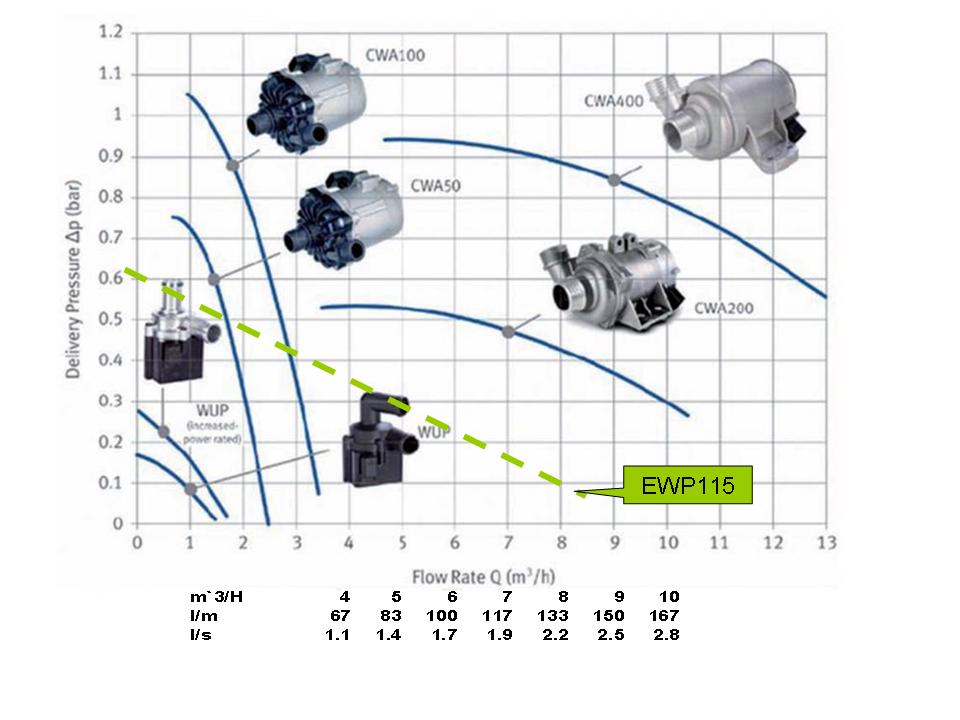

Die von BMW in den neueren 6-Zylindern eingesetzte Pierburg 200 funktioniert recht gut.
Ich verwende die bei meinem M3 zusammen mit einem Tecomotive Steuergerät (https://tecomotive.com/store/de/tinycwa/tecomotive-tinycwa).
Funktioniert wirklich gut auf/nach der Rennstrecke. Das Steuergerät regelt die Pumpendrehzahl nach der Motoraustrittstemperatur und hat auch einen Nachlauf mit Kühlergebläsesteuerung.
Wenns mehr sein soll dann die Pierburg 400?
