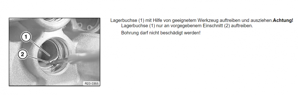

Syntax @, Bad Wörishofen, Mittwoch, 20.03.2019, 09:27 (vor 2744 Tagen) @ 440+6
Diese Gleitlager meine ich...
