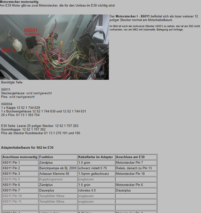

Hallo Freunde,
ich bin auf der suche nach diesen Steckern
X6011 vom E39 (S62)
Männlich und Weiblich
hat jemand ne Teilenr?
![[image]](images/uploaded/201903091855595c840c3f0bbaa.png)

Teilenummer Steckergehäuse: 61 13 1 378 137
Das Gegenstück war bei mir am Motorkabelbaum dran, daher kenne ich die Nummer nicht.
Könnte durchaus folgende Nummer sein: 61 13 1 378 136 (dann aber in schwarz)
Wenn du noch den Sportschalter nutzen möchtest, würde ich den vom Z4 nutzen.
Sportschalter: 61 31 6 953 942
Buchsengehäuse: 61 13 6 909 058 +Buchsenkontakte 6 Stück.
In dem Sportschalter muss aber ein Wiederstand entfernt werden sonst erkennt das M-Stg das Signal nicht, ich weiß leider nicht mehr welcher kann aber bei Gelegenheit ein Bild machen.

Motorkabelbaumseitig hab ich denk ich jetzt auch gefunden, ich hab die Endnummern einfach mal durchgegoogelt, 61131378139 könnte es sein.
Das mit den Sportschalter wär auch sehr sehr interessant, denn die kabeln hab ich bereits verlegt und das Steckergehäuse verpinnt, Z4 Schalter ist bestellt seit Freitag
Dann hät ich mich wohl erstmal gewundert warums nicht funktioniert.
