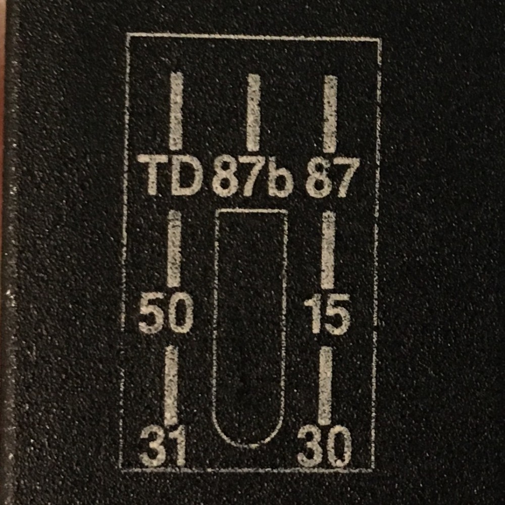

Hier mal ein Foto des Relais und Stecker, TD-Kaber Schwarz-Blau kommt auch am 3-Poligen Stecker im Handschuhfach an.
Gruß Ronny

Dein Bild zeigt den Stecker vom BP-Relais eine L-Jetronik
Ist aber egal: Das schwarzblaue Kabel geht von TD- BP-Relais zum 3-pol-Stecker im Handschuhfach und an die Transistorzündung, nicht an die Zündspule. Am 3-pol Stecker brauchst Du aber nur das grüne Kabel an das Zündschloss anschließen. Die beiden anderen läßt Du weg. Die sind für die Verbrauchssanzeige und Drehzahlmesser.

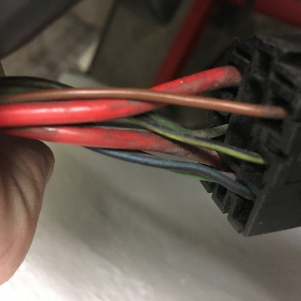

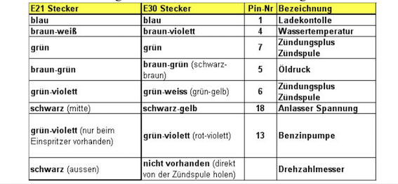

ciroseven, Mittwoch, 06.03.2019, 08:54 (vor 2816 Tagen) @ msw68
Um auch hier Fehler auszuschließen, hier mal noch ein Plan der Zuordnung / Motorsteckerbelegung, die Pin.Nummern müssten die vom E21 sein. Achja ich hatte den Eckigen -Motorstecker am E30 Kabelbaum
Kann ich Pin-6 grüngelb und Pin-7 grün zusammen an den Sicherungskasten E21 Pin 7 grün (Zündungsplus) legen ???

msw68, Mittwoch, 06.03.2019, 18:26 (vor 2816 Tagen) @ ciroseven
Ich glaube die Pin Nummern sind vom E30 Stecker. Alle E30 vor 8/85 hatten den eckigen Stecker

30 hat Strom
15 hat Zündungs+
50(Anlasser) und 87(ESD) hat Strom beim Starten
87b Bei Schaltung der Zündung und beim Motorlauf
31 hat Masse
TD... geht ja an den Stecker im Handschuhfach muss der nicht irgendwo hin, oder muss noch was ans STG ???????
