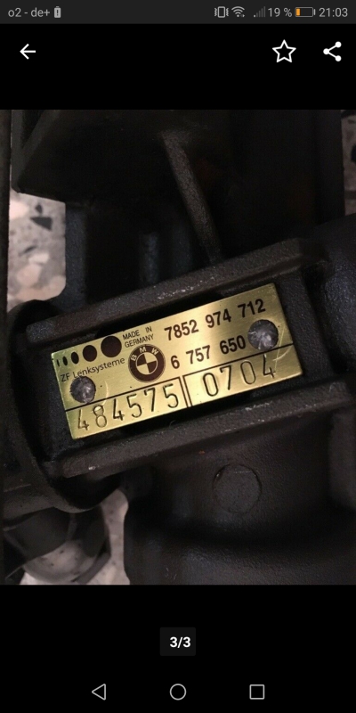

Kann mir zufällig jemand anhand der Art.Nr sagen ob es sich um Facelift LG handelt.
DANKE

e30-s50
, Freitag, 01.03.2019, 11:27 (vor 2821 Tagen) @ e335
DANKE
Gruß Tobi
Kann die Ziffer 07/04 das Herstellungsdatum bedeuten?
Ja ist FL
04= bj 2004

e335, Samstag, 02.03.2019, 06:59 (vor 2821 Tagen) @ s65kirchi
bist du dir da sicher?
Ist aus einem 330D mit 184PS das waren doch die ersten Modelle.

0815vs, Samstag, 02.03.2019, 10:16 (vor 2820 Tagen) @ e335
wir hatten das Thema auch gerade, es gibt wohl in der Tat FL Modelle die auch noch eine "lange" Lenkung verbaut haben. Du musst also konkret nach deiner Nummer im ETK suchen und um 100% sicher zu sein dir die Umdrehungen von Endanschlag zu Endanschlag geben lassen.
Hab gerade ne FL Lenkung hier, erstaunlicherweise 3,5 Umdrehungen. Also das was du nicht willst.... Ärgerlich wenn du dann so eine kaufst....
