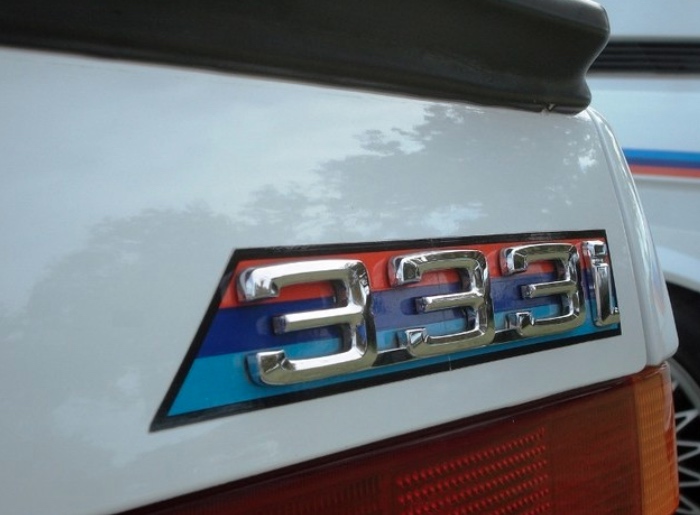

Freunde der e30, ich möchte mein M30B35 Triebwerk samt neuer Bremse von 300mm.de Fahrwerk, Felgen usw eintragen lassen. Mein Dekra man fragt nach einem Festigkeitsgutachten von BMW direkt, da die Leistung ja deutlich höher ist. Ich verweise immer wieder auf 333i mit 3.2l und 197PS, is auc/ ein m30. Oder auf ALPINA B6, Hartge H35 bzw. bestehende M30 umbauten die in der Datenbank drin sein müssen bei der Dekra. Er sagt es gäbe ggf bei den starken Modellen Knotenbleche, die alles steifer machen, was der 318 nicht hat, was ja die Basis war von meinem Projekt.

Der 333 ist aber nicht für Deutschland homologisiert worden daher hat man da keine e Nummer die man als Grundlage nehmen kann.... Aussage meines prüfers
