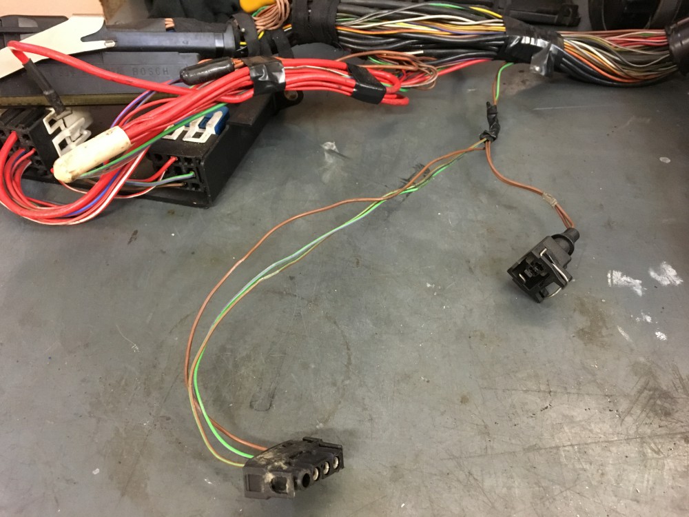

Hallo Zusammen,
Das Tankentlüftungsventil.
Woher bekomme ich den elektrischen Anschluss für das Ventil?
Welche Kabelfarben am Kabelstrang wenn kein Stecker vorhanden ist?
Muss das Ventil überhaupt elektrisch angesteuert werden?
Wenn ja wie mache ich das am besten?
VG
Michael

Michael.S, Mittwoch, 20.02.2019, 12:10 (vor 2830 Tagen) @ sascha3011
https://www.bing.com/images/search?view=detailV2&id=9D3ACEE2C242054AEEF5506DFABE029...
mein Kabelbaum sieht so aus. War ein Automatikkabelbaum. Sollte dann von einem e34 oder e32 gewesen sein.
Lässt sich das irgendwie feststellen was für einen Kabelbaum ich habe? Kennzeichnung usw.?
Fahrzeug ist ein 325 i e30.
Die Kabel die hier mit Anlasser beschriftet sind fehlen allerdings bei meinem Kabelbaum.
Die lassen sich ja aber bestimmt nachziehen oder?

sascha3011, Mittwoch, 20.02.2019, 17:54 (vor 2830 Tagen) @ Michael.S
Das Kabel für das tev steckt in dem Stecker wo abs asc dem Bild steht...

Michael.S, Donnerstag, 21.02.2019, 09:49 (vor 2829 Tagen) @ sascha3011
OK. Gut, kannst du mir vllt auch sagen welche Kabelfarben das TEV hat? oder wie kann ich das rausmessen?

tino335i @, Donnerstag, 21.02.2019, 10:14 (vor 2829 Tagen) @ Michael.S
Der Anschluss ist am Pin 36 des Steuergerätes SWBR. Dann einfach mal durchmessen an welchen Stecker es weiter geht.

Tankentlüftungsventil beim e30 V8 Umbau
sascha3011, Donnerstag, 21.02.2019, 19:00 (vor 2829 Tagen) @ Michael.S
Swbr ist schwarz braun nichts weiter als eine geschaltete Masse... das Kabel vorm Stecker trennen, über die kabelkanäle nach vorne ziehen und mir dem Stecker des tev verlöten.... nicht mehr nicht weniger... doch.... der Stecker des tev hat noch ein
Grün schwarzes (meine ich jedenfalls) das ziehst du in den linken kabelkanal und verbindest es da mit grün... dann läuft das Teil

Michael.S, Freitag, 22.02.2019, 18:08 (vor 2828 Tagen) @ sascha3011
Also ich hab oben diese beiden Stecker wo oben am Bild mit abs und asc beschriftet sind
Ist der rechte dann für das TEV?
Und der Linke ist für was?
