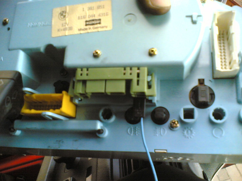

Hallo Leute,
ist der blaue Stecker wie ihr im Bild im Anhang seht, richtig gesteckt oder steckt er woanders?
Danke und Gruß Kalle

esgey, Montag, 18.02.2019, 21:20 (vor 2770 Tagen) @ schmittle
Da kannst das Geschwindigkeitssignal abgreifen.
Eingesteckt ist wahrscheinlich GALA vom Radio.
Ansonsten noch für den Tempomat benötigt.
