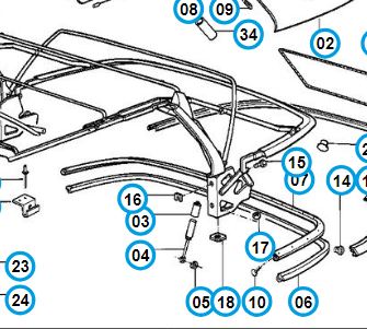

Wichtig ist auch die beiden Gasdruckfedern am Gestänge selber zu erneuern.
Die werden sehr oft vergessen bei der Verdeck-Sanierung.
2x die Nr. 4 Teil Nr. 54311932751
Außerdem sollte man alle Gelenke des Gestells regelmäßig ölen!

oha - gibt es den Dämpfer auch beim mechanischen Verdeck ?

Jawoll!
Fummelei das Teil bei eingebautem Verdeck zu tauschen, aber mit ein paar Hilfsmittel gehts!

Ja, das manuelle Verdeck hat auch Dämpfer. Lustigerweise steht in der EBA zum nachrüsten des EM-Verdecks das die Dämpfer ausgebaut und nicht wiederverwendet werden.
Falls du die Dämpfer neu kaufst, dann besorg dir auch bitte neue Kunststoff Hülsen. Die neuen Dämpfer sind angeblich im Durchmesser anders. Selbst hab ich das nicht verglichen.
