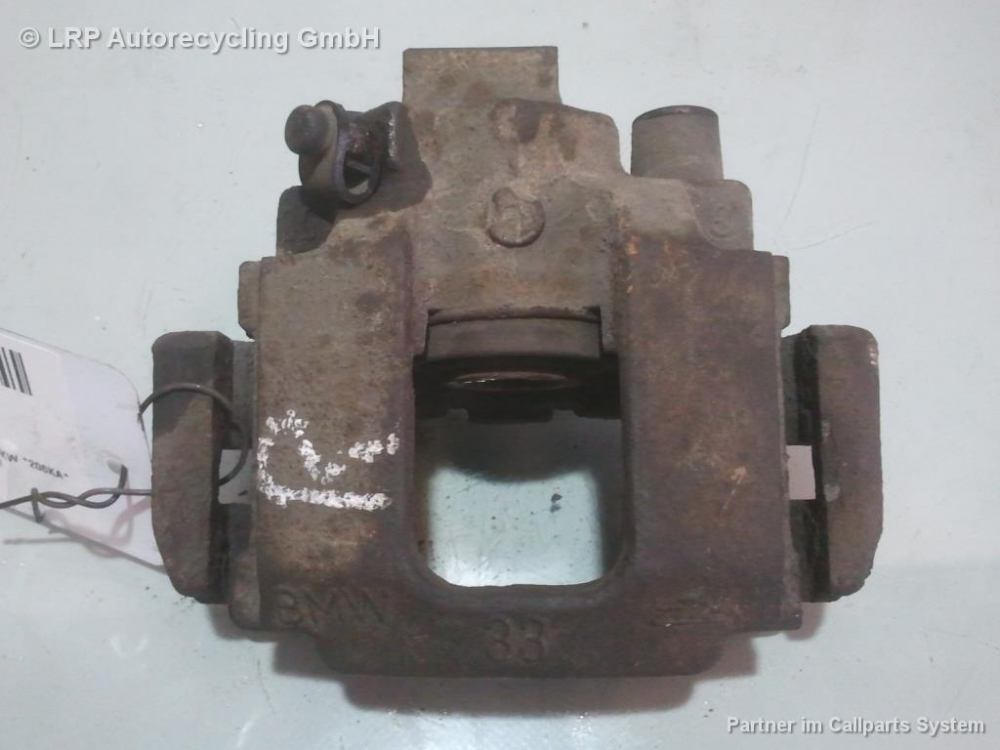

hätte mal eine kurze Frage zu den E30 Bremssätteln von Ate.
Mir ist aufgefallen, dass es anscheinend unterschiedliche Prägungen gibt.
Bei der Hinterachse zB einmal "BMW 33" und andererseits einfach "33/10" auf der Vorderseite des Sattels.
Weiß jemand genaueres?

ph316i, Dienstag, 12.02.2019, 12:14 (vor 2680 Tagen) @ E30_S14_S38
Ja das stimmt, aber mir ging es eher darum woher die unterschiedlichen Markierungen auf den Sättel herkommen. Hier nochmal als Bild zum Vergleich.

ChrisAS @, Köln, Dienstag, 12.02.2019, 14:15 (vor 2680 Tagen) @ ph316i
33 ist Standard bei Scheibenbremslimos. Der untere hat doch eindeutig 35/10. Also 35er Kolben, kommt vom Touring oder 4Zyl Cabrio.
