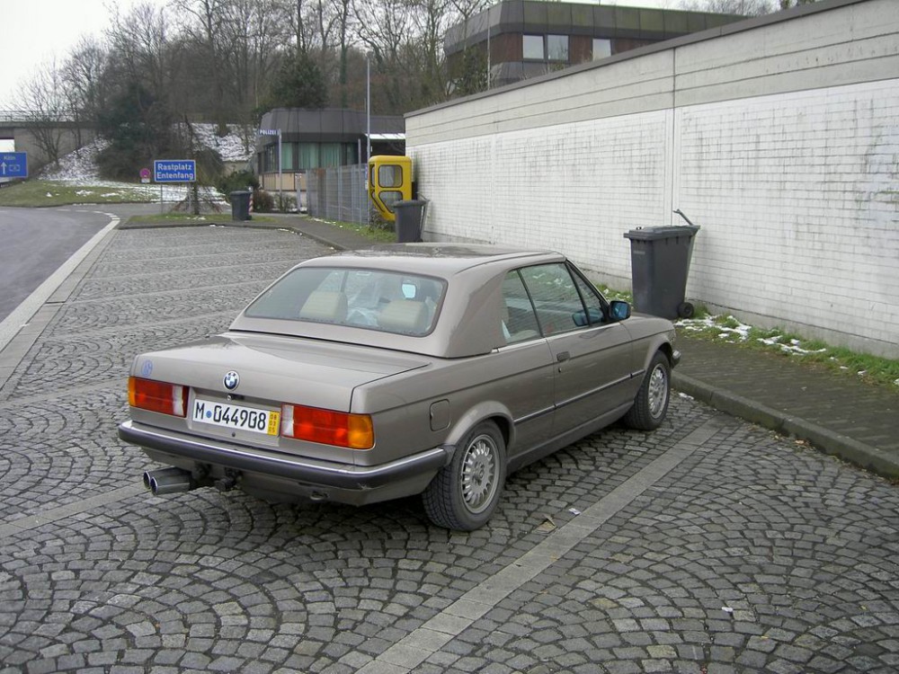

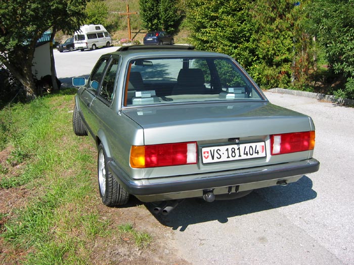

Das erste wäre optisch für mich ok. Das zweite aber nicht.

auf beiden Bildern ist die gleiche AHK zu sehen, Unterschied, beim ersten ist nicht nur der kopf abgenommen sonder auch die Halterung vom Träger demontiert
Richtig. Und laut Beschreibung darf man die Halterung nicht demontieren.
Das erste ist illegal, weil man die Schraubverbindung laut der Beschreibung nicht lösen darf. Davon abgesehen muss man immer erst aufwändig schrauben bevor man den Hänger dran hängen kann. Weiß ja nicht wie oft und wie spontan Du den Hänger dran hängst.
Das ist die einzige Möglichkeit einer abnehmbaren am VFL. Habs auch so am Cabrio.
Die starren am VFL sind tatsächlich etwas "schlanker", aber man hat halt immer den Haken da dran.
Königslösung ist die beim NFL E30. Da sieht man nix wenn sie abgenommen ist.
