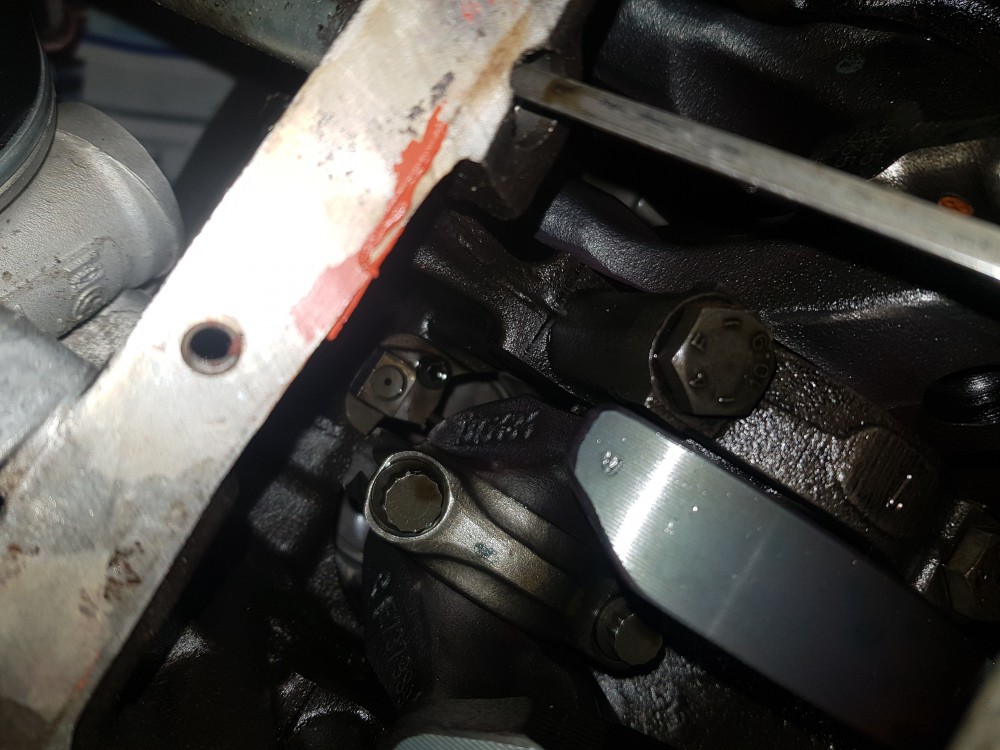

Grubac, Bielefeld, Mittwoch, 16.01.2019, 12:29 (vor 2806 Tagen) @ TR-Spider
Sieht glaub ich Original aus?
M3 E30 kolbenbodenkühlung?
juergen elsner @, Mittwoch, 16.01.2019, 12:38 (vor 2806 Tagen) @ Grubac
sieht nach Sport-EVO aus.

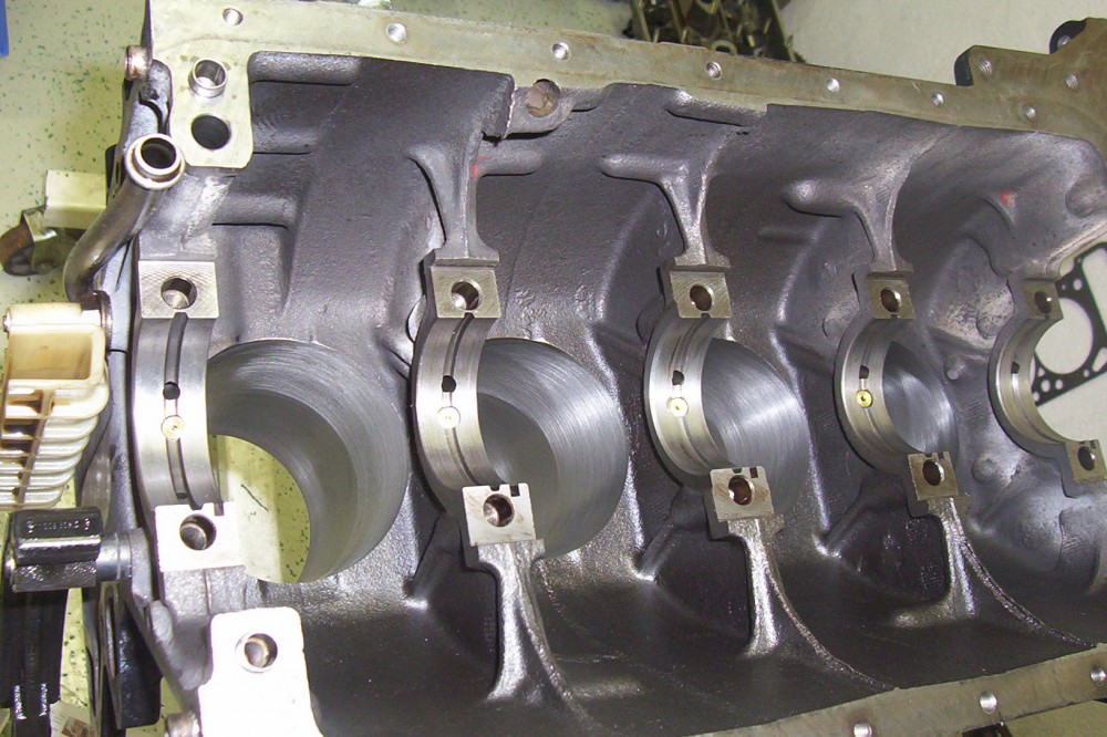

Anbei ein Bild von nachträglich eingebauten Düsen, die nur sichtbar werden, wenn
Pleuele + Kolben entfernt sind.

Grubac, Bielefeld, Mittwoch, 16.01.2019, 12:45 (vor 2806 Tagen) @ juergen elsner
Auf dem Foto sehe ich keine? Oder wo solleb die versteckt sein?:-)

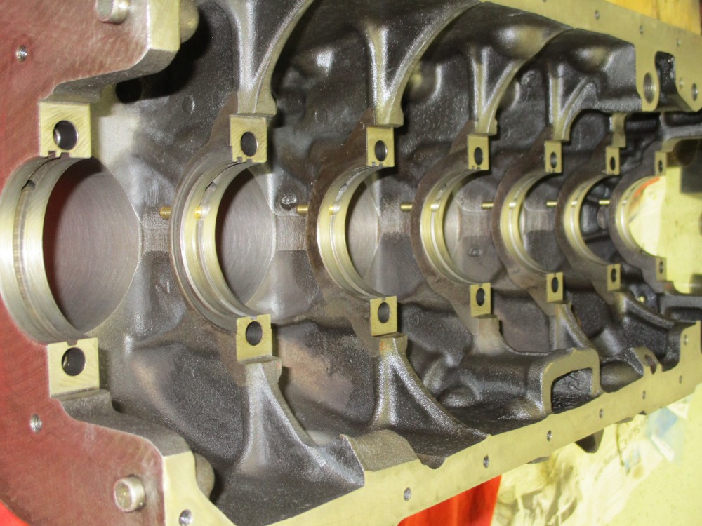

juergen elsner @, Mittwoch, 16.01.2019, 13:07 (vor 2806 Tagen) @ Grubac
ich gehe mal davon aus, daß du noch nicht so sehr viele S14-Motoren geöffnet hast.
Die Düsen sitzen in der Lagergasse ca. 20mm unter den Ölbohrungen.
Habe noch ein Bild eines M20-Block, bei dem die Düsen von der Seite unterhalb der Hauptlager siehst.
