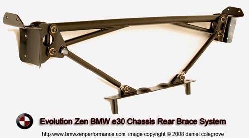

bei sportlichen Fahrzeugen schafft ein Achsschemel da Abhilfe.
Wird aber in der Regel nur beim Umbau auf Federbein hinten notwendig.
Grüße aus Oberbergischen
Abhilfe gegen Rost???
Oli* @, Montag, 14.01.2019, 18:17 (vor 2806 Tagen) @ juergen elsner
das ist ja schön einfach, so ein Teil einbauen und alles wird gut.
Tonnenfederaufnahme hinten durchgerostet
