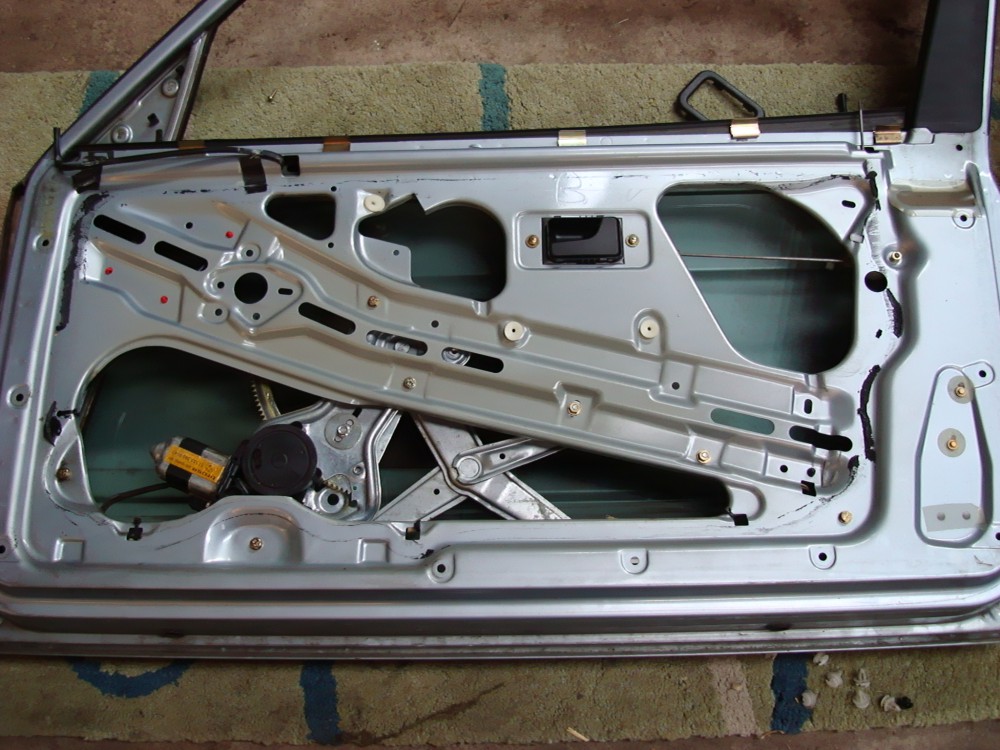

e30-s50 @, Freitag, 11.01.2019, 23:01 (vor 2807 Tagen) @ robinbo21
Wie es beim VFL ist, kann ich leider nicht sagen.
An meinem NFL 2 Türer hab ich elektr. Fensterheber, ZV usw. nachgerüstet.
Alles kam aus einem 4 Türer NFL und passte problemlos.
Hier zur Ansicht, wie das alles in einer NFL Tür aussieht (2 Türer).
