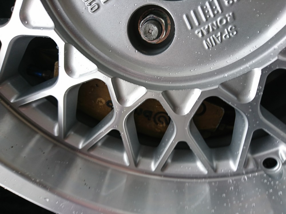

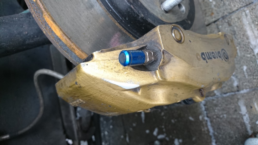

Evtl. Kann die Kombinationliste von 300mm ergänzt werden.
Mit minimaler Bearbeitung am Sattel kann die Ronal LS 7,5x15 ET25 +15mm Distanzscheiben auf die 300mm Boxster Bremse montiert werden.
Felgengewicht sind auch mit 7,2kg im Rahmen.
Luftzufuhr ist allerdings bescheiden aber [image][image]
ideal in kombination mit Ganzjahresreifen 205/50r15
