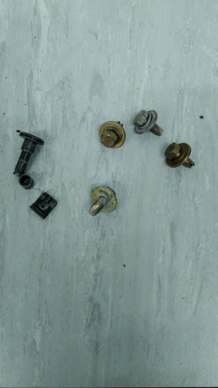

Hallo, mein Name ist Martin.
Ich fahre seit 12 Jahren einen 320i Cabriolet aus erster Hand nun bei mir in Zweitbesitz. Sehr schön, alles wie ab Werk und nun war tatsächlich nach all den Jahren mal was kaputt. Das Wasserventil der Heizung. Nicht das das schon blöd genug ist, nein. Ich habe das im Oktober zerlegt und vergessen Fotos zu machen. Ich habe Teile übrig, wer weiß wo die hin gehören? Gehört das überhaupt zur Mittelkonsole? Vielen lieben Dank für eure Hilfe.

Der Bolzen mit Clip sieht aus wie vom Sportsitz die Beinauflage.. Der Rest Handschuhfach verkleidung Stg etc..

vielen Dank für die Info, ich schau morgen mal den Sitz von unten an und suche im Bereich des Handschuhfach, obwohl ich das nicht raus hatte. *grübel*.
Leider ist aus dem Ventil im Laufe der Zeit viel ausgelaufen und der Teppich ist ziemlich durchnässt.
Noch mehr Hinweise?

esgey, Sonntag, 30.12.2018, 23:40 (vor 2881 Tagen) @ Stef328
Die 4 Bolzen sehen aus wie von der Stütze, welche hoch an den Lenksäulenträger geht.
Ist das Fzg. Automatik?

MartinK, Montag, 31.12.2018, 08:43 (vor 2881 Tagen) @ esgey
Hallo und guten Morgen, ja es ist ein Automatik.

esgey, Montag, 31.12.2018, 10:42 (vor 2881 Tagen) @ MartinK
Die Konsole für den Wählhebel hat glaube ich auch diese Schrauben mit Nachschneideansatz.
Grundsätzlich haben die immer ihr Gegengewinde in die Karosserie.
Der Anschnitt ist dafür da, die Phosphatierung und den Lack aus dem Gewinde zu holen bei der Erstmontage.

Hallo, die Wählhebelkonsole habe ich auch nicht abgeschraubt. Es stimmt aber, die Wählhebelkonsole ist mit so einer SW10 Schraube fest. Ich glaube die müssen in den Innenraum gehören weil sie so sauber sind. Der Wagen ist immerhin im Februar 2019 30 Jahre alt!

Die 4 Schrauben sind definitiv von den Haltern der Amaturentafel rechts & links.
Die Passhülse mit der distanzhülse und Klammer ist definitiv nicht vorne vom Sitz.
Woher diese allerdings ist ........... ?

Hallo Ralf, der Bolzen mit der Hülse lag irgendwo beim Sitz. Der kullerte beim Sitzausbau heraus. Kannst du ein Foto von der Position der Schrauben schicken? Danke und einen guten Rutsch. Martin

Ich würde immer noch sagen, dass es die Stütze ist.
Sowohl die Länge der Schrauben, als auch die Tatsache, dass er das Armaturenbrett nicht losschrauben musste sprechen dafür.
Teil Nr.10 und dessen Schrauben

Stimmt auch wieder hab überlesen das es ein Cabrio ist dann denke ich auch das es die Schrauben der Strebe sind und der Bolzen könnte vom Brems.-bzw Kuppungspedal sein :-)

Ich muß gleich mal in den Keller nachgucken gehen, ich habe auch das Gefühl, dass es zur Oberschenkelauflage des Sportsitzes gehört... :-|

Hallo, der Bolzen ist wohl tatsächlich vom Verdeckkastendeckel. Der ist aber drin, vermutlich ist der aus früheren Zeiten....
Diese Stütze muss ich mir mal anschauen. Es sind ja vier identische Schrauben SW10, davon sind zwei extrem sauber und zwei ganz leicht verwittert, also es scheinen zwei Paare zu sein. Ich fahre morgen wieder zu meiner Garage und untersuche noch mal alles. Ich melde mich dann zurück. Danke erstmal. Es ist wirklich komisch, ich hatte das noch nie, dass so viele Schrauben über sind ohne die leiseste Ahnung wo die fehlen können.

Stimmt der Verdeckkastendeckel hat wenn das Verdeck Elektrisch ist in der mitte diesen Bolzen :-)

Hallo, ich habe die Schrauben zuordnen können. Ein Bild mit dem Bolzen des Verdeckkastendeckels gab die Lösung. Den Bolzen habe ich ja beim Sitzausbau gefunden, die Schrauben lagen im hinteren Aschenbecher. Ich habe überlegt, wo ich die abgeschraubt haben könnte. Ich habe sie aber nie abgeschraubt. Die lagen vermutlich schon vor 12 Jahren als ich den Wagen gekauft habe dort. Ich habe nie hinein geschaut. Am Deckel waren Baumarktschrauben. Der Deckel ist bei der Erneuerung des Verdeckes neu bezogen worden. Ggf hat der Sattler die da hinein gelegt... Ich habe die Baumarktschrauben nun gegen die originalen BMW Schrauben ersetzt. Danke für alles. Martin
