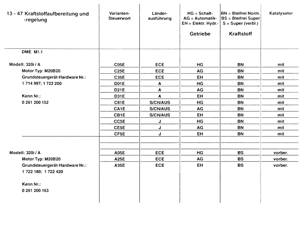

C81E wäre
MatCH, Samstag, 29.12.2018, 23:21 (vor 2882 Tagen) @ AlexE30
Länderausführung S/CH/AUS Schaltgetriebe Normalsprit Kat
C81E wäre
Baur-eta, Sonntag, 30.12.2018, 15:18 (vor 2882 Tagen) @ MatCH
Super ! Vielen Dank !
