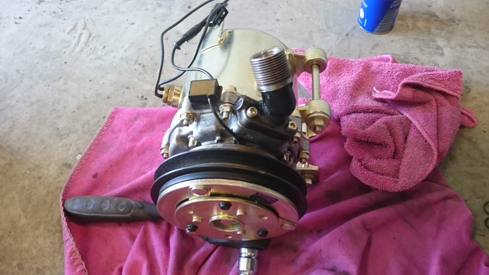

eine R12 Anlage. Bei den R12 Anlagen wurden Bosch Kompressoren
eingebaut. Ist es schon eine R134a Anlage, wurden meist Kompressoren
von Seiko Seiki verbaut.

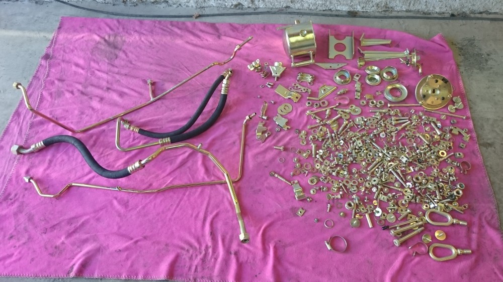

Wenn du die Anlage wieder in Betrieb nehmen willst, sei dir bewusst,
das du mindestens alle Leitungen ausbauen und alle O-Ringe ersetzen
musst. Weiterhin brauchst du einen guten Kompressor, besser Neu bzw,
Überholt. Wenn die schon 10 Jahre irgendwo rumlagen sind die
Dichtungen darin hart und/oder der ganze Kompressor innen rostig und
fest. Dazu kommt dann mindestens noch ein neuer Kondensator und ne

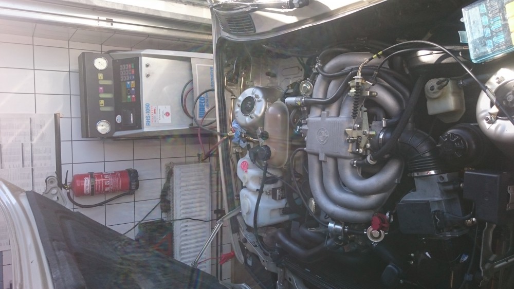

Ich hab jetzt schon 2 Klimaanlagen komplett überholt und kann die
sagen das das ne menge Arbeit ist, die man wohl nur in Eigenleistung
erbringen kann.
