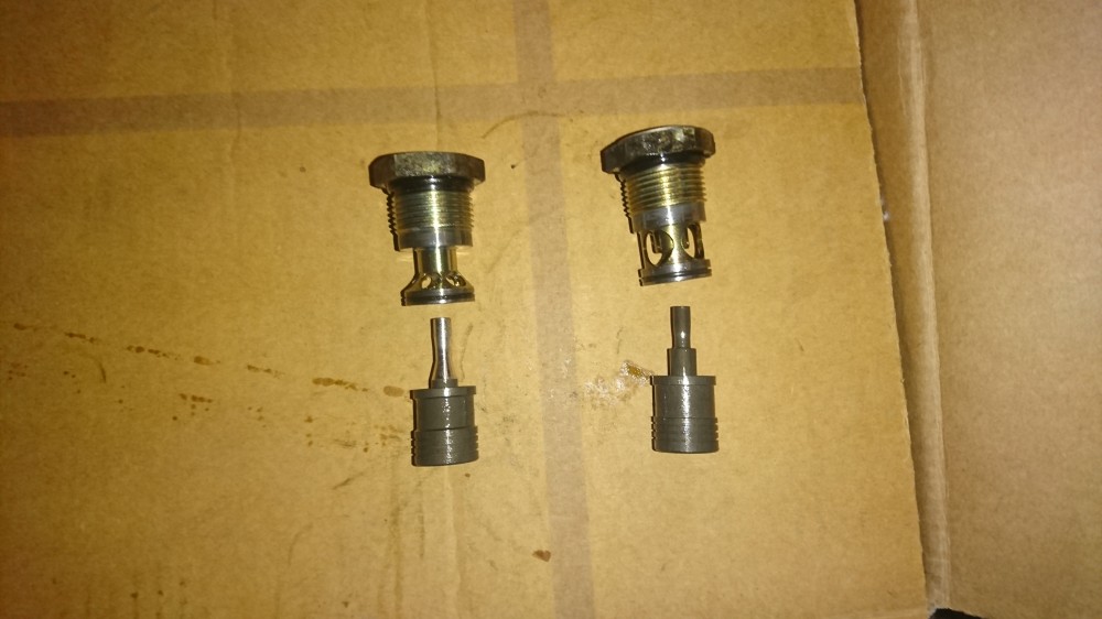

habe ein e46 Lenkgetriebe im e30 mit M52b28 Servopumpe incl. Hohlschraube mit Rückschlagventil verbaut.
Jetzt macht sich ab 1500U/min Geräusche deutlich. Unabhängig von der Lenkrad Stellung, zischend. Es hört sich an wie wenn zuwenig ATF eingefüllt ist.. Aber der Behälter vom e36 ist bis max. gefüllt.
Kann sein das sich die Servopumpe jetzt verabschiedet? Servo unterstützung ist aber noch sehr gut...
Sind hier alle M52 320i 323i 328i Servopumpen gleich?
hat jemand eine idee was noch beachtet werden muss?
Vielen Dank

s65kirchi, Samstag, 24.11.2018, 17:47 (vor 2918 Tagen) @ s65kirchi
und das Rückschlagventil am Druckausgang (Druckleitung) an der Pumpe ist eher ein Drosselventil, mit dem Ventil ist das Lenkgefühl um einiges besser. Da die Verstärkung etwas gedrosselt wird und somit die Straße wieder etwas spürbarer wird
denk ich, aber ich lass mich gern verbessern.

M52 Unterschiede Servo Pumpe
Stef328, Sonntag, 25.11.2018, 13:17 (vor 2917 Tagen) @ Stef328
Laut ETK ist die Servopumpe e36 328i nicht mehr verfügbar und hat auch keine Lieferbare Nummer, welche Pumpe passt den noch? E36 M52 und e39 M52?
