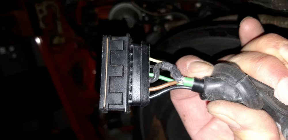

Hier mal ein Bild vom Motorstecker vom 316er

ich habe ja auch einen VVFL Bj. 82. War ein 320i. Ich habe neben dem Stecker - den du in der Hand hast - noch nen 3-poligen Stecker im Handschuhfach. Da ist Drehzahl und Verbrauch angelegt. Und noch ne Leitung. Eigentlich sollte im Kabelbaum alles vorhanden sein was du brauchst. Würde mich sehr wundern wenn nicht. Gibt hier unter "Werkstatt" auch den Schaltplan der beiden Stecker.

Genau da hab ich geschaut und nichts gefunden :-(
Hier ist nichts!

Ich hab grad mal geschaut,
ist bei mir aber leider nicht mehr zu erkennen. Hab das alles umgebaut. Bastelbude halt:-D
Vielleicht ist der bei dir zurückgebunden. Kannst ja mal in Richtung Motorraum suchen.
Farben sind grün, schwarz und weiß. Hat dein VVFL Verbrauchsanzeige?

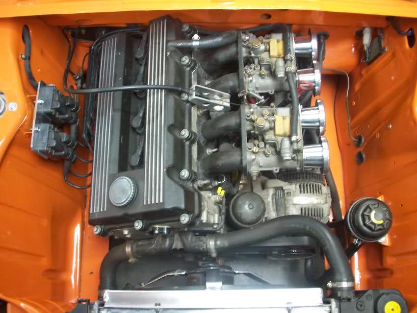

Man könnte ja auch einen 16V Vergaser bauen...
Regensburger ⌂ @, Regensburg, Donnerstag, 22.11.2018, 13:12 (vor 2920 Tagen) @ ks90

msw68, Donnerstag, 22.11.2018, 16:34 (vor 2919 Tagen) @ Regensburger
Schicker 02er Motorraum :-)
