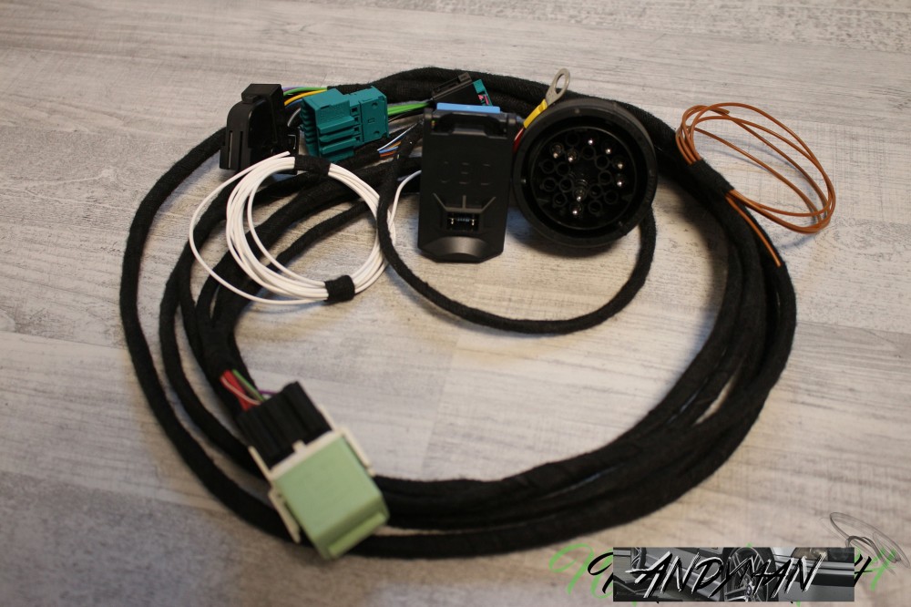

s65kirchi, Sonntag, 18.11.2018, 20:20 (vor 2860 Tagen) @ Dackel
der Anschluss ist etwas aufwändiger,
wegen e-gas e-obd usw
sowas hier kann ich dir empfehlen:
