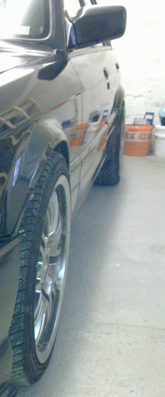

Tobi_M50, Samstag, 10.11.2018, 21:14 (vor 2871 Tagen) @ ks90
Hallo Kai,
von den reinen Zahlen her gebe ich Dir recht, in meiner Konfiguration entspricht das einer orig. E30 ET von 7 (40 - 15 - 18). Aufgrund der Topftiefen der E30 und der E36 Compact Bremsscheibe gehe ich nur von 18mm Verbreiterung pro Seite durch die E36 Naben aus.
Ich kann nur sagen dass ich das so problemlos und ganz regulär eingetragen gefahren bin.
Hier mal das beste Foto das ich gefunden habe. Ich glaube ich mache zu wenig Fotos...
Ist wie gesagt die E36 Compact HA mit 15mm Platten, 8x17 ET40 und sehr breit bauenden Avon ZZ3 215/40-17. Vorne sind die Kanten gezogen, hinten nur umgelegt.
Du schreibst Du hattes bereits mit deutlich grösserer ET Probleme an der HA. Welche Reifenbreite hattes Du da drauf?
Edit: noch was: Vorteil der Compat Lösung ist dass es eine fertig dazu passende Bremse gibt. Mit den Z3 Naben wirds wohl immer eine Adapterlösung werden.
mfG Tobi
