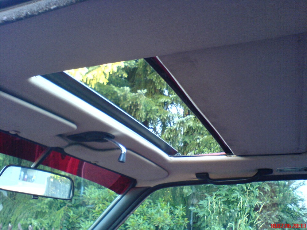

Sieht bei dir ja so aus oder?

Dann gehts mit Türgummis an der A-Säule runter los, dann A-Säulen Verkleidungen ab, Frontscheibe raus, Sonnenblenden raus, Scheibedachkurbel ab und dann Himmel von vorne lösen.
Du schaust auf ein Blech den vorderen Dachspriegel.
An diesen Dachspriegel ist innen die Halteplatte gepunktet welche nun locker ist und zwischen Spriegel und Dachhaut sitzt.
Wenn sich nun die Halteplatte von vorn mit eingebautem Spiegel nicht direkt links und rechts von selbigem befestigen lässt muss der Spiegel raus. Dann kann man die Halteplatte in Position bringen und befestigen.
Ja das ist ein mistiges Teil.

HarryE30, Montag, 05.11.2018, 16:16 (vor 2936 Tagen) @ Regensburger
Ja, genau so sieht es bei mir aus. Also ist diese Haltepaltte nun von unten an den Spriegel geschweißt? Weil ich da ein Platte durch den Himmel fühle, die sich bewegt. Oder ist sie von oben an dem Sprigel, und unten ist einfach nur ein Gegenstück am Sprigel? Das würde ja dann auch erklären, wieso das wackeln kann.
Hier siehts aus als wär die von unten dran.

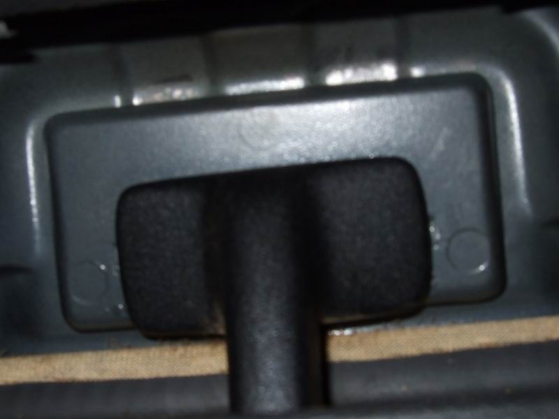

Also könnten kleine Schrauben rechts und links helfen.
![[image]](images/uploaded/201811051555075be067db9575a.jpg)
Bei mir siehts eben aus als wär das Teil oben und somit innen zwischen Spriegel und Dach VFL 2-Türer BJ. 05/87.

Danke für die Bilder!
Ich könnte mir so in den A**** beißen, warum habe ich da so dran gezogen... Aber habe weder bei 02 noch vorherigen e30 je Probleme damit gehabt...
