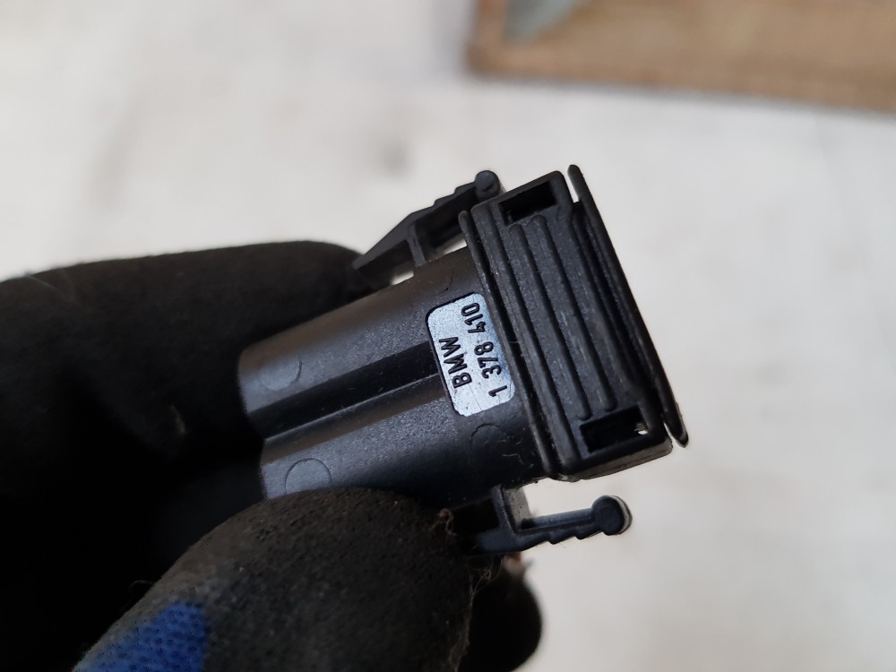

318is-fahrer @, Mittwoch, 31.10.2018, 08:40 (vor 2886 Tagen) @ sascha3011
Ich habs schon kapiert. zur funktion brauche ich nur die Hülsen, die du verlinkt hast.
Dann frag ich mal so, welches Steckergehäuse (in das die Hülsen rein kommen) brauche ich jeweils aus dem BMW Katalog?
1x für den Thermoschalter am Kühler
1x für den Stecker am E-Lüfter
Teilenummer 61131378410 passt also an beiden?
Und wo find ich das vom E36?

IM e36! ;-)
Und nur da.

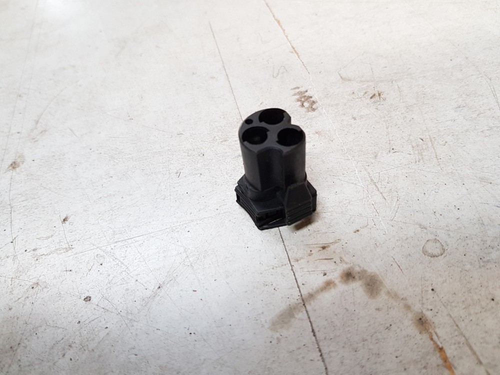

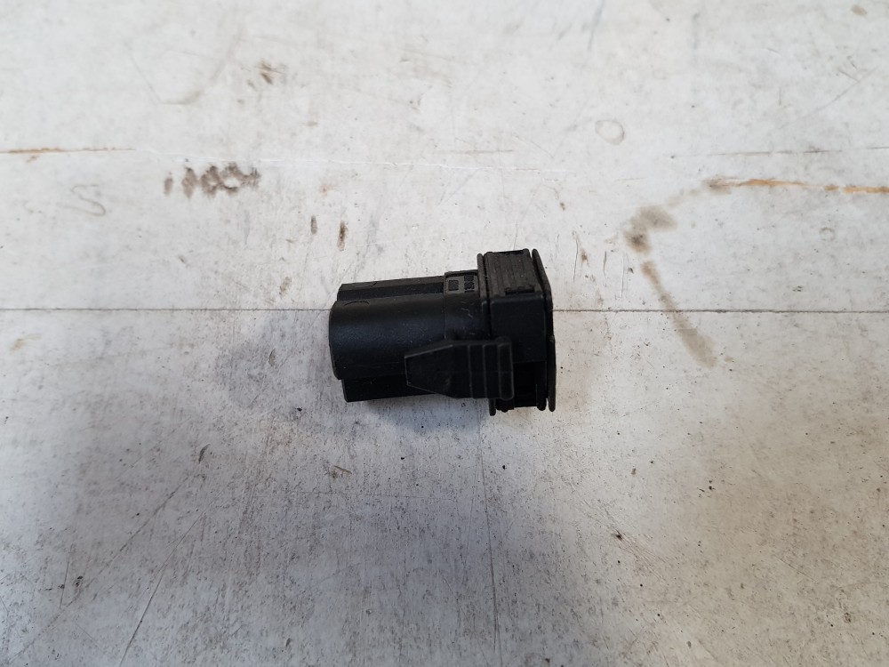

e30-s50 @, Samstag, 03.11.2018, 16:43 (vor 2883 Tagen) @ 318is-fahrer
E36, direkt am E-lüfter zu finden.

sascha3011, Samstag, 03.11.2018, 19:24 (vor 2883 Tagen) @ e30-s50
Der Stecker ist am e Lüfter und am Temp Schalter.. das habe ich ja nun schon ganz oben verlinkt..

esgey, Samstag, 03.11.2018, 23:27 (vor 2883 Tagen) @ sascha3011
Der obige Stecker gehört an den Lüfter. ;-)
Der Stecker am Temp-Schalter ist gewinkelt, den gibt's auch im E36, dort aber am Lüfter. Je nach Modell...
Leider nicht mehr lieferbar, da kommt immer der gerade.
