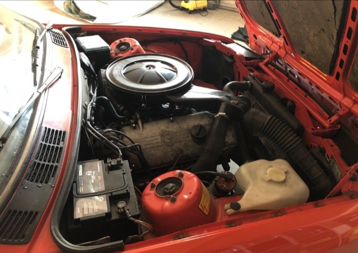

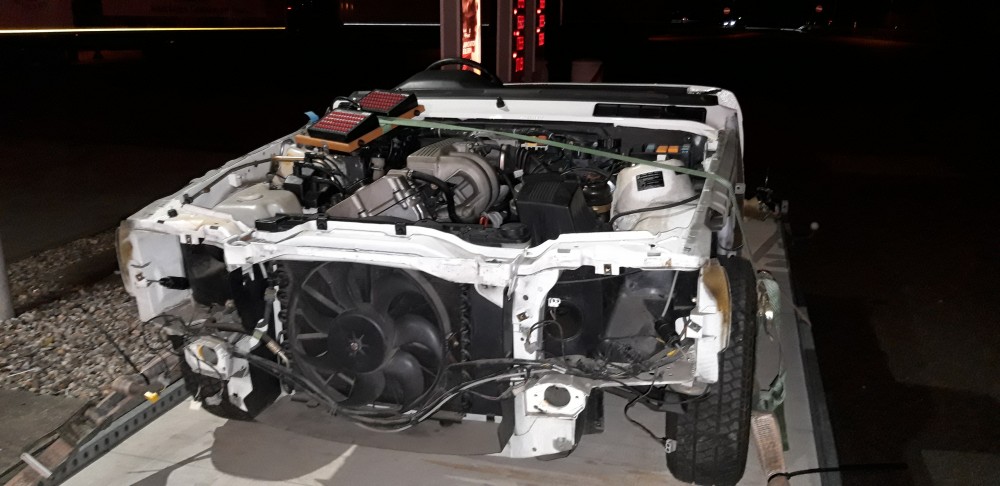

Der erste e30 ist September 1982 vom Band gelaufen! Genau so einen e30 im recht guten Zustand hab ich bekommen.
316er mit vergaser und 4 Gang Schaltgetriebe in der doch inzwischen seltenen Farbe Hennarot!
Ich möchte gern einen Motorumbau machenlassen.
Am liebsten wäre mit M52 b28!
Kann damit das H Kennzeichen bleiben oder welcher Motor wäre da geeignet...
Vielen Dank vorab!
Grüße Kai

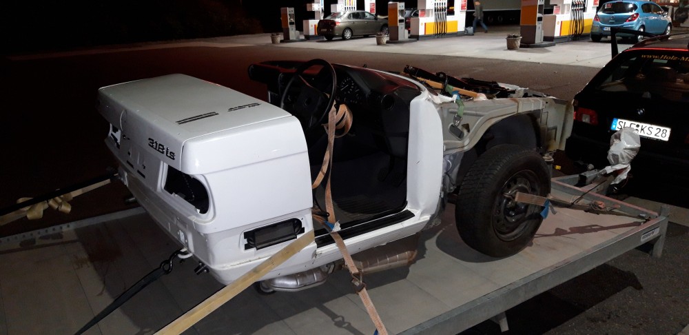

Übrigens kommen mir die Bilder bekannt vor..
T-Low @, Freitag, 26.10.2018, 10:40 (vor 2947 Tagen) @ T-Low
Ich glaube den habe ich auch gesehen im Netz oder täusche ich mich da...
war auf jeden Fall ein gutes Angebot (ohne ihn gesehen zu haben) ;-)
Vielen Dank vorab!
Grüße Kai
[image][image]

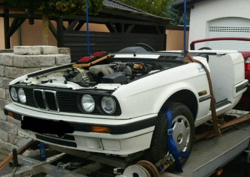

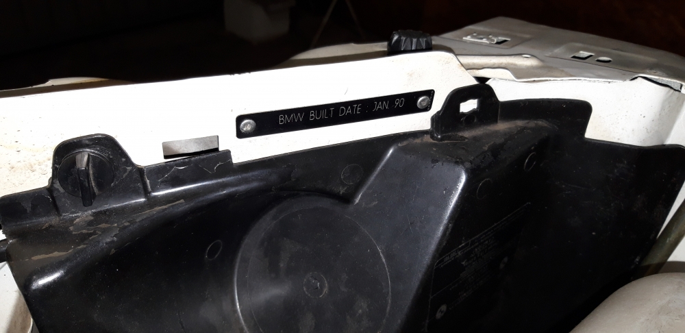

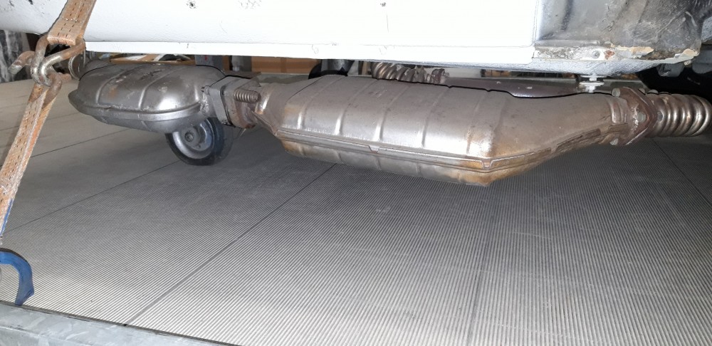

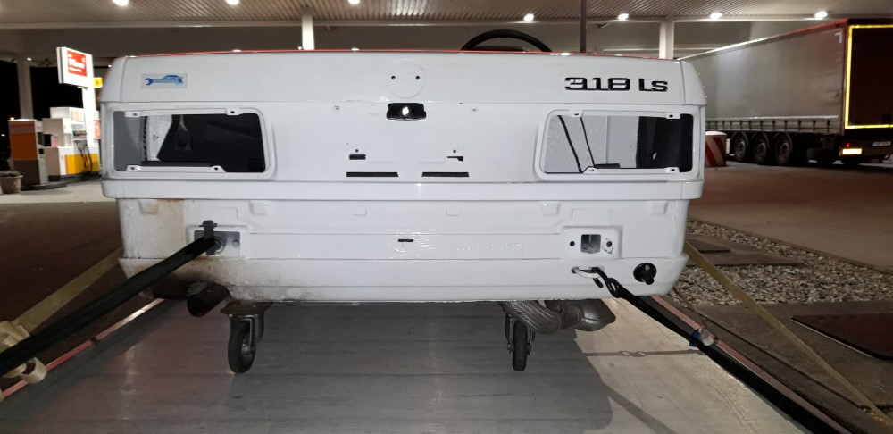

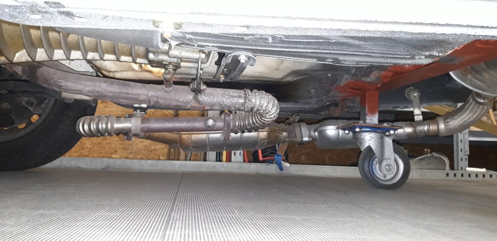

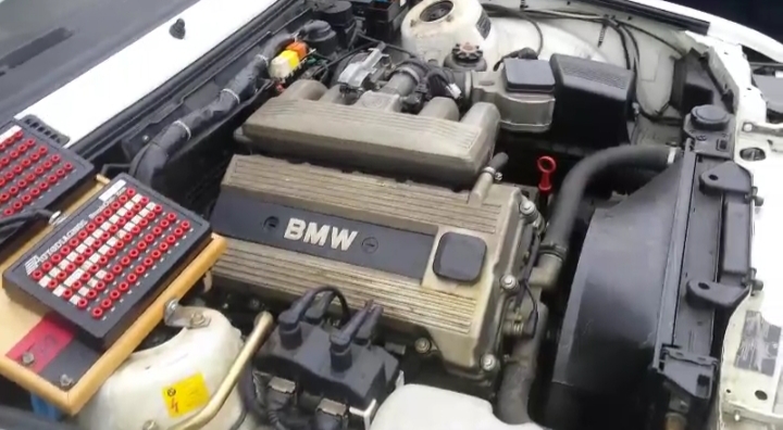

So hier ist das heute beschlossene Projekt für den 316er
ks90, Samstag, 27.10.2018, 21:58 (vor 2945 Tagen) @ 318is-fahrer
bearbeitet von ks90, Samstag, 27.10.2018, 22:24
Ich hätte nie gedacht das meine Frage zum H inkl möglichen Motorumbau soviel lostritt!
Nochmal Danke an alle für private Mails und Anrufe sowie das tolle Forum hier...:-)

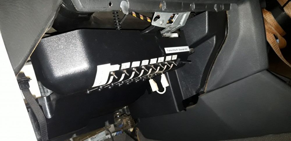

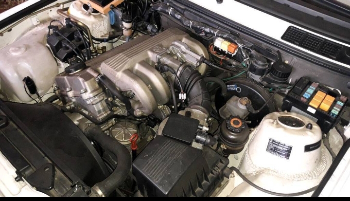

Ich habe heute ein 318is Paket angeboten bekommen welches ein Meisterstück in einer Ausbildungswerkstatt gewesen ist! Das ist für mich die perfekte Alternative zum s14 b20 und ich bekomme meinen 316er mit dem m42 zum leichtfüßigen Kurvenräuber mit H Kennzeichen.
Ich werde mit dem Prüfer Abstimmen ob ich den 318is so abgenommen bekomme , möglichst ohne Kat, ohne Viskolüfter ( elektrische Lüfter wie beim M3) und der 316er bleibt ohne Servounterstützung! Eventuell noch den Schwung erleichtern, der Rest bleibt orginal am m42!
Die Klima findet natürlich kein Einzug im 316er!
Hier die Bilder!
Das Ziel ist in Sicht und im Frühjahr läuft das! :-)
Grüße Kai
[image][image][image]
E30_S14_S38, Samstag, 27.10.2018, 22:36 (vor 2945 Tagen) @ ks90
Cooole Sache. Wie bist denn da dran gekommen ? Sicherlich eine gute Alternative
ks90, Samstag, 27.10.2018, 23:19 (vor 2945 Tagen) @ E30_S14_S38
Einfach ein reiner Zufall, war 3 min bei kleinanzeigen drin, da hat es bei mir sofort gerattert!:-)
msw68, Sonntag, 28.10.2018, 17:34 (vor 2944 Tagen) @ ks90
Das ist sicher auch eine schicke Lösung. Gut gemacht......
318is-fahrer @, Sonntag, 28.10.2018, 14:31 (vor 2945 Tagen) @ ks90
Was für ein cooles Teil :-)
Das ist richtig stark.
Mach mal mehr Bilder davon.
Schade, dass du jetz zwei coole Sachen zerlegst :P
ks90, Sonntag, 28.10.2018, 20:26 (vor 2944 Tagen) @ 318is-fahrer
Ich hole das 318is Gerät Dienstag!
Ich stell Bilder ein wenn ihr wollt!
Aber die M30 Fraktion hat schon viel Einfluss. Ich hab echt überlegt!
Der 318is sollte freilich nicht in einen Vvfl platziert werden weil da was klassisches arbeiten sollte m10 z.b.
Aber ich steh voll auf die vfl vvfl und bin vom 318is Umbau dennoch überzeugt! M50 / M52 / s14 ist auch mein Ding!
Ich kenne eigentlich keinen vvfl m42 Umbau...
Daher muss das jetzt so werden!

318is Paket eben geholt... BILDERABEND...

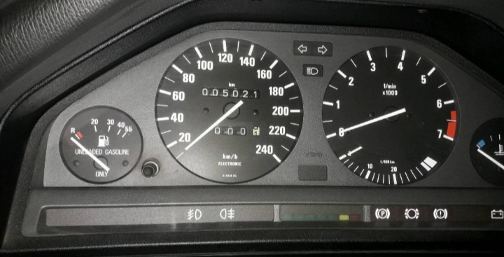

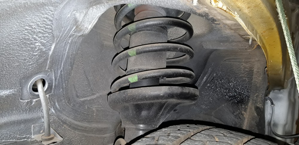

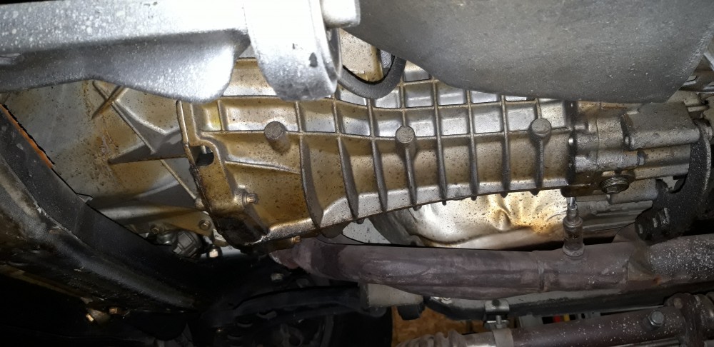

ks90, Dienstag, 30.10.2018, 22:27 (vor 2942 Tagen) @ E30_S14_S38
So jetzt steht das Ding da.
Wie vom Verkäufer zugesagt alles echt wie neu! Der 318is rechtslenker mit jetzt 5021km wurde nur für die Lehrwerkstatt zerschnitten umgebaut. Unter den Armaturenbrett sind quasi verschiedene Schalter verbaut wo Fehlerquellen eingeschalten werden können.
Vorn im Motorraum ist noch ein Pult zum testen.
So jetzt die Tage geht es ans schlachten.
Ich verwende nur die Federbeine und den Antrieb. Rest wir vorderbau, funktionierende Klimaanlage, Armaturenbrett usw wird verkauft.
Hier mal paar Bilder...
Grüße Kai
[image][image][image][image][image][image][image][image][image][image][image][image][image][image]

ergra @, Marienheide, Dienstag, 30.10.2018, 22:50 (vor 2942 Tagen) @ ks90
Eine Frage, was hat dieses geniale Gefährt gekostet? Oder ist es ein Geheimnis?;-)
318i Manni, Mittwoch, 31.10.2018, 01:17 (vor 2942 Tagen) @ ks90
DAS... ist mal ein "kurzer" E30 ...haha...danke für die Bilder...nenn ich mal ne gute Gelegenheit....wird wohl nicht so oft auftauchen ;-)
msw68, Mittwoch, 31.10.2018, 07:45 (vor 2942 Tagen) @ ks90
Schickes Teil. Wir hatten sowas ähnliches an der Berufsschule auch. Allerdings als 325iX. Da muss so um 1986 oder 87 gewesen sein.
318is-fahrer @, Mittwoch, 31.10.2018, 07:47 (vor 2942 Tagen) @ ks90
Danke für die Bilder. Würd ich mir lieber in den Partykeller stellen :-D :-D
Das hätte Eier.
msw68, Mittwoch, 31.10.2018, 08:13 (vor 2942 Tagen) @ 318is-fahrer
Ich möchte sehen, wie Du es die Treppe runter trägst. :-P
318is-fahrer @, Mittwoch, 31.10.2018, 09:53 (vor 2942 Tagen) @ msw68
:-D
E30_S14_S38, Mittwoch, 31.10.2018, 08:19 (vor 2942 Tagen) @ ks90
Wow. Coole Basis ! Am Armaturenbrett hätt ich Interesse falls es einwandfrei ist
ergra @, Marienheide, Mittwoch, 31.10.2018, 08:31 (vor 2942 Tagen) @ E30_S14_S38
Rechtslenker;-)
ks90, Mittwoch, 31.10.2018, 09:15 (vor 2942 Tagen) @ ergra
Ja ich finde das 318is Gerät auch top!
Daher auch die Bilder...
Also ich möchte von dem Ding nur den Antrieb und die komplette Vorderachse.
Armaturenbrett ist top!
Die Karosserie verkaufe ich auch.
Der Vorderbau ist ideal für Restaurationsarbeiten geeignet.
Die Produktionsaufnahmen sind und Bodengruppe ist wie neu! Den kofferraum würde ich als e30 Truhe/ Anrichte Abschneiden.
Steht alles zum verkauf.
Servo steht auch zum verkauf!
Ich weiß nicht ob Tino mitliest?
Vielleicht ist "das 318is Gerät" auch für eine Fotostory geeignet?
Sowas ist schon sehr selten.
Bilder könnte ich noch machen bevor der ding zerlegt wird!
E30_S14_S38, Mittwoch, 31.10.2018, 13:11 (vor 2942 Tagen) @ ks90
Die Storie muss sein. Kult!!!
Wenn es ein links Lenker Armaturenbrett ist bitte mich vormerken ☺️
ks90, Mittwoch, 31.10.2018, 13:50 (vor 2942 Tagen) @ E30_S14_S38
Nee rechtslenker...
Das ist mal ein Monster Fred geworden
