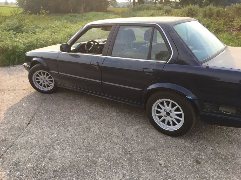

PS: Das ist mein Eta, mit fast allem drin, wie Automatik, Klima(-automatik), 4eFH, Airbag, Tempomat, ABS usw. (und temporär ohne Heckstoßstange :-)), aber nicht zu verkaufen:
