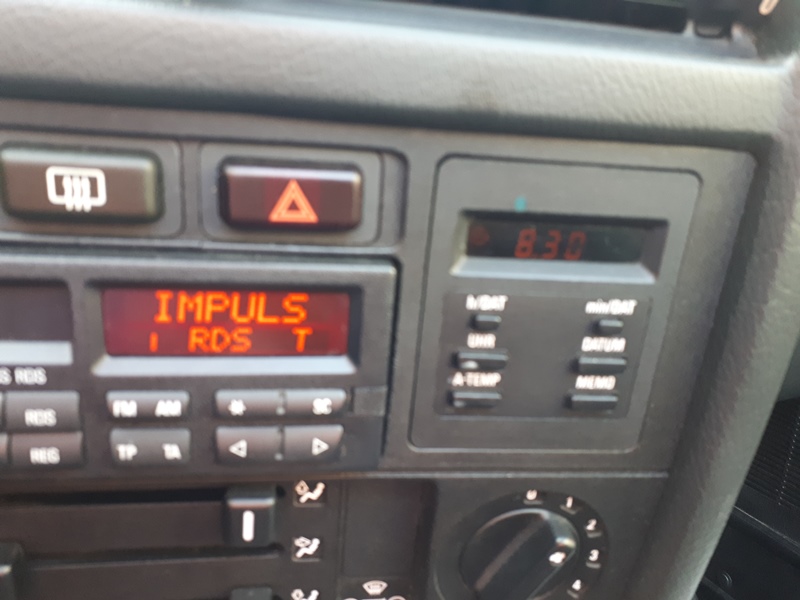

Ich habe ein Problem mit dem kleinen BC-Display - es hat eine geringe Leuchtdichte. Die Steuerung der Hintergrundbeleuchtung des Armaturenbretts ist auf das Maximum eingestellt, aber bei Tageslicht ist das BC-Display sehr schlecht lesbar - siehe Foto. Ansonsten klappt es gut, alle Daten zeigen sich gut. Ich habe versucht, BC gegen einen anderen auszutauschen, aber es war genau so. Ich vermute, dass ein Problem mit dem Netzkabel oder dem Stecker besteht. Hast du eine Idee?

Der Bordcomputer hat von hinten 2 kleine Birnchen zur Displaybeleuchtung. Vielleicht geht nur eine.

Sonst ggf. gegen LED-Beleuchtung austauschen. Das habe ich beim großen BC in Verbindung mit einem neuen Display gleich miterledigt. Obwohl meine Bastel- und Lötkenntnisse überschaubar sind, hat das gut geklappt. Man muss vielleicht ein wenig mit den Vorwiderständen experimentieren, weil moderne LED doch ganz schön hell sind.

BC aufmachen und schaun ob zwischen eigendlichem LCD display und Frontglass noch ein duennes Filterglass ist. Falls ja, rausnehmen, dann wird es heller.
Ansonsten LCD im BC austauschen.
