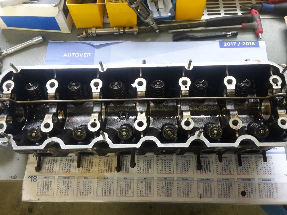

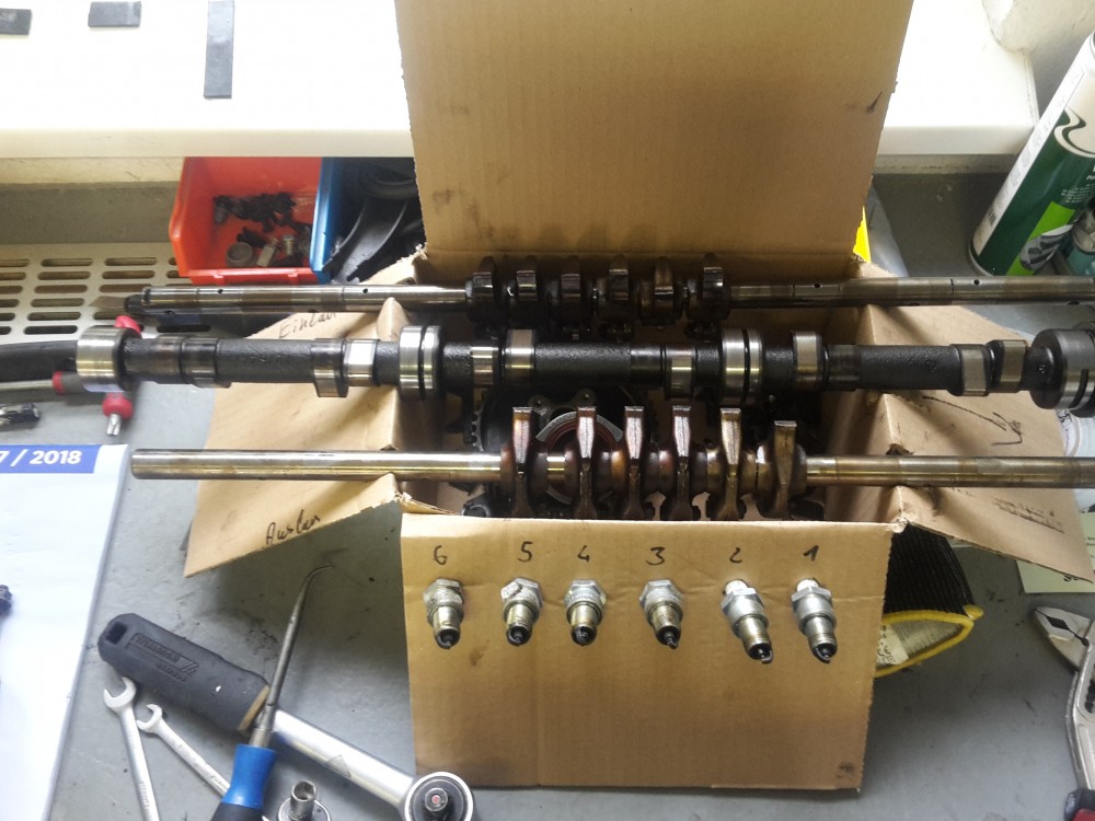

Beim zerlegen des ZK meines eta's viel mir auf das der Kopf (so wie ich es erwartet hatte ) identisch zum 25er is. Aber wieso ist die Nockenwelle nur 4 fach gelagert, wenn die Vorkehrungen dafür schon vorhanden sind? Und jetzt meine große Frage-; Macht es Sinn (Es ist eh alles zerlegt) den ZK im Zuge der Restaurierung auf eine 7fach gelagerte eta nocke umzubauen? Wieso hat BMW ab ca. 09/87 eine 7fach gelagerte nocke mit selben maßen umgerüstet? Und da ich hier noch kein detalierten Umbauplan auf den "großen Ölkreis" gefunden habe, wie aufwändig ist dieser Umbau am Kopf?

4 Lager haben weniger Reibung wie 7 Lager und beim eta ging es um Kraftstoffsparen.

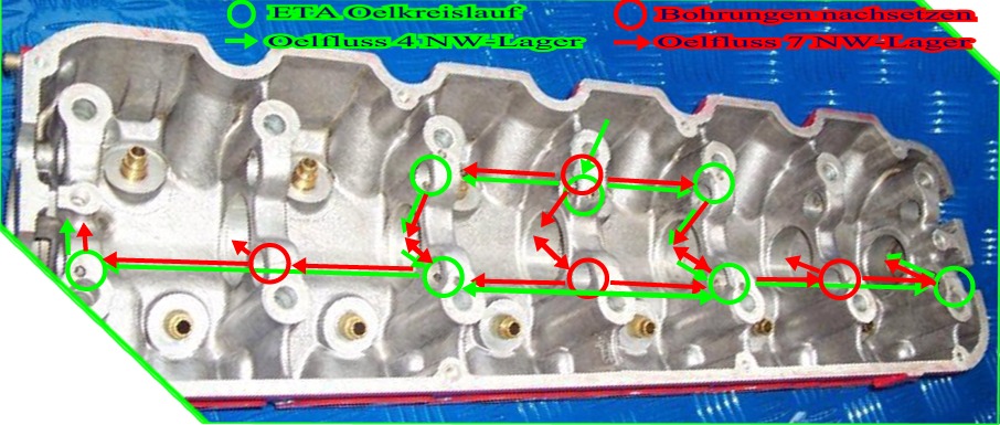

Wenn du einen 7fach gelagerte nocke einbauen willst, dann musst du den Ölkreis am kopf ändern. Es ist bissle fummelig, aber geht. Musst du erst mit 3 mm Bohrer vorbohren, dann mit 5 mm nachbohren. Gleichzeitig mit einen Staubsauger die Späne absaugen. Siehe Bild unten...Die rot gekennzeichnet kreise müssen in den Fall bis zum Nockenwelle lager nachgebohrt werden.
![[image]](images/uploaded/201808281834215b8595ad335ce.jpg)
Wenn du deinen Kopf wieder zusammen bauen willst wie es war, kannst du die arbeiten sparen.

Hab das gleich zum Überholen des Kopfes mitgegeben. Die 7fach Nocke gibt's auch noch und die Bohrungen sind wohl kein Hit. Für das gute langlebige Gefühl bau ich das um.

4 Lager sind weniger Reibung als 7 Lager. Bei den Eta Drehzahlen reicht das auch vollkommen aus. Die Ur-Etas mit dem "kleinen" Kopf (276KA/EA/EB, 90/92/95kW) hatten auch nur 4 Lager und auch Kolbenringe mit weniger Reibung.
Der 95kW-Kat Eta (276KB) war der Versuch von BMW den so BMW-untypischen Eta etwas interessanter für die BMW-Fahrer zu machen. Mehr Drehzahl, mehr Leistung, mehr Klang, mehr Verbrauch. Das alles ging mit dem "großen" Zylinderkopf des M20B25.
In meinen Augen nicht! Bringt keinen Vorteil beim Eta, kostet nur etwas Sprit und nen zerbohrten Kopf und karikiert das Eta-Prinzip voll und ganz. Macht nur Sinn beim Umbau auf 2,5i oder 2,7i usw.
Weil Herbst 87 klar war, dass der nicht so erfolgreich wie erhoffte ETA auslaufen wird. Im E30 wurde er ja auch mit dem Facelift im Herbst 87 eingestellt, aber im E28 noch bis zum Erscheinen des E34 im Frühjahr 1988 weiterverkauft. Um dann nicht weiter zwei verschiedene Köpfe produzieren und vorhalten zu müssen hat man den Kopf auf siebenfach umgerüstet, weils dann exakt der Kopf vom M20B25 ist, den man ja noch 3/4 Jahre weiter verbauen wollte. So hatte man nur einen Kopf auf Lager.

Ich würd den Kopf so lassen, wenn es ein Eta bleiben soll. Wenn Du ihn zerbohrst ist die Möglichkeit, dass er an der kritischen Stelle reissen kann überhaupt erst gegeben.
