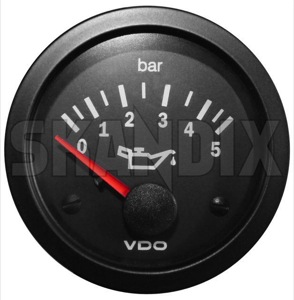

ich will mir nach vielen Umbauten zum ersten mal ne VDO Öldruckanzeige gönnen.
so eine hier:
jetzt macht sich die große Verwirrung bei den Sensoren breit,
ausgewählt hät ich diesen:
https://www.vdo-shop.de/de_DE/item/A2C6252983366/Drucksensor-10-bar-M12x1-5.html
Messbereich: 10 bar
Messbereich maximal: 30 bar (max. 2 s)
Warnkontakt: 0,5 bar
Toleranz Warnkontakt: ± 0,15 bar
Gewinde: M12x1,5
Anzahl Pin/s: 2 Pins
Anschlussklemme: Rändelmutter
10Bar, passt der? Stehen die 10Bar nur fürs Maximum was der Sensor verträgt? Passt der Widerstand zur 5Bar anzeige?

Die Kennlinie des Gebers muss zu Instrument passen.
10bar Instrument = 10 bar Geber.
Für den E30 reicht ein 5 Bar Instrument, es wird im Kaltlauf allerdings voll ausschlagen, da der öldruck da höher ist als 5 Bar.
Dafür belohnt es bei warmem Motor dann mit genauerer Anzeige.

es geht darum das ich die 5bar anzeige schon hab,
und den passenden sensor suche
im idealfall mit:
m12x1,5
und
mit integrierten öldruckschalter 0,5bar (2pin)
