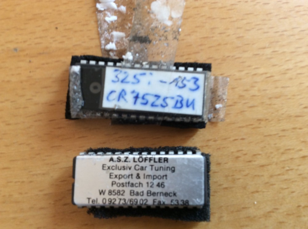

habe hier zwei Chips vom M20B25 in meinem Archiv gefunden, jedoch finde ich im Netz keine Daten oder Infos dazu.
Wer kann mir dazu was sagen?
Danke schon mal im Voraus für eure Hilfe.

Zum unteren kann ich folgendes sagen, da Bad Berneck bei mir um die Ecke ist.
Vor 10 Jahren etwa habe ich mitbekommen, dass es Löffler Chips in der Nachbarschaft gibt.
Leistung soll wohl gleich bleiben, jedoch wird das Drehmoment optimiert.
Ob es bei dem Chip 1:1 auch so ist, kann ich nicht sagen.
Ruf halt mal unter der Nummer an?
Der erste Chip ...
e30ronny ⌂ @, Hannover, Dienstag, 21.08.2018, 15:10 (vor 2945 Tagen) @ bennibur
... könnte von Conny Konschak sein. Der markiert seine Chips in dieser Art.

Kann man auslesen, dann sieht man was drauf ist.
Auslesegerät suchen auslesen und per Mail senden. Dazu muss man nicht mal den Chip versenden.
Es ist immer wichtig zu wissen , ob der Datensatz für mit oder ohne Nockenwelle gemacht ist.
Ohne Nockenwelle und Chip für Nockenwelle keine optimale Leistung
mit Nockenwelle und Chip für ohne Nockenwelle / Motor wird zu heiss = schlecht

Programmer gibt es viele meist mit passenden Treibern.
Wenn du aber nun dieses Eprom ausliest hast du nur eine Hexadezimal-Tabelle und eine in irgendeiner Maschinensprache also nix in Klartext (es sei denn jemand hat einen Vermerk in den Leerstellen gemacht und die Quersumme wieder angepasst) aber da hilft ja dann der Vorredner weiter...

m96.70s, Samstag, 25.08.2018, 09:41 (vor 2941 Tagen) @ bennibur
1.chip ist für ein Motronic 1.1 Steuergerät
2. Chip ist nicht zu erkennen ob für 1.1 oder 1.3
Auslesen mit Programmer/Lesegerät (nur in Hexadezimal)
richtig lesen mit bildgebenden und zahlenverwertenden Daten braucht es den Quellcode und entsprechendes Programm
