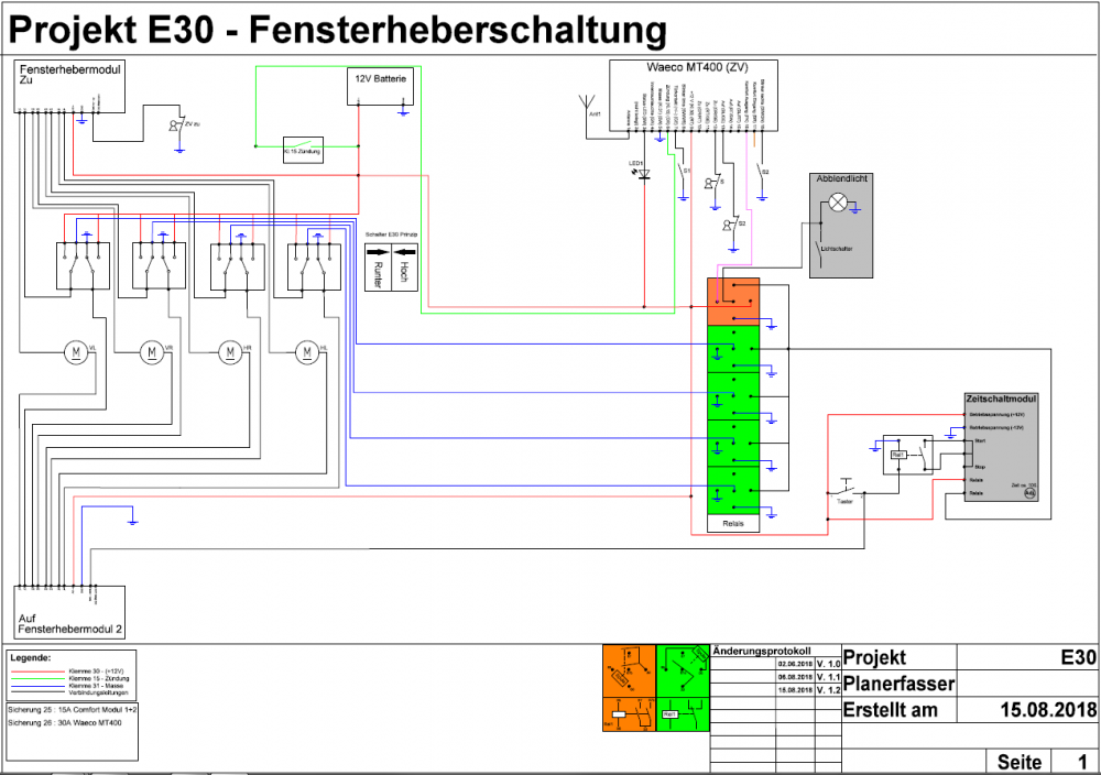

- 2 Fensterschließmodule wurden verbaut - Eins um alle Fenster nacheinander Hoch zu fahren ( mit dem Comfort-Ausgang der Waeco MT400) - und eines um herunter zu fahren (Per Taster in der Mittelkonsole)
- desweiteren ist eine Relaisschaltung verbaut die das Abblendlicht für 10s (Komfortausgang vom MT400) anschaltet und die gegenläufige Masse der Fensterheberschalter unterbricht
- es wurden 2 neue Leitungen vom Sicherungskasten bis in den Fahrgastinnenraum verlegt ( 1x ZV MT400 1x Fensterschließmodule (2Stck.)

Ich werde morgen versuchen meinen eigen-entworfenen Schaltplan up zu Loaden.

Du hast beim Cabrio zwei schaltkreise für die Fensterheber. Einmal die comfortschliessung relaisgesteuert massegeschaltet ..fh laufen bei zündung aus und Türen auf und die normale 12v Schaltung bei zündung an

Ich habe so ähnliches im Hinterkopf gehabt, konnte es mir
nur nicht richtig vorstellen. Ich schicke gleich mal meine Schaltung.
